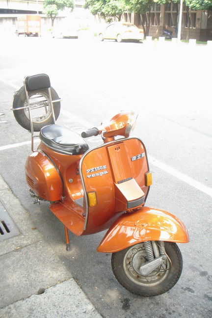

剛整理好的愛車
DSC03179.jpg [ 92.29 KiB | 被瀏覽 14701 次 ]

MOD_70s 寫:
剛整理好的愛車

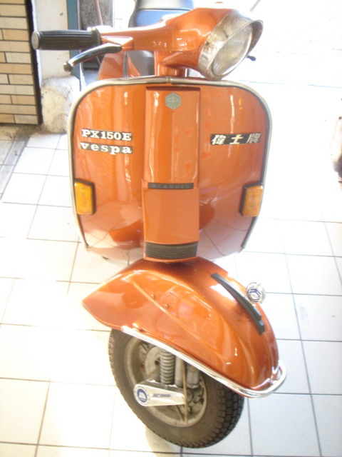

花了我快2個月.自己補土.磨漆.打底.再磨漆.再打底再磨漆...沒有電動工具真不方便.但還是完成拉.花少少的錢.有大大的滿足^^
DSC03270.jpg [ 74.06 KiB | 被瀏覽 14683 次 ]

文章發表於 : 2006? 8月 2? 週三, pm 6:08
文章: 190
顏色很漂亮...只要有心車都很漂亮..
只是...
避震器跟肚子都是S的...
是本來就這樣還是你換的??
PE的避震器比較好說...
my name is avocado!!
夜露死苦!!
文章發表於 : 2006? 8月 2? 週三, pm 6:11
文章: 182
來自: 土城看守所
loli1984711 寫:
顏色很漂亮...只要有心車都很漂亮..
只是...
避震器跟肚子都是S的...
是本來就這樣還是你換的??
PE的避震器比較好說...
我的市百及發的車.只是我把鼻頭鎖px的.^^我也覺得pe比較好.我想換.謝謝你給我的訊息喔

MOD_70s 寫:
MOD_70s 寫:
剛整理好的愛車
阿..我也自己板金補土.磨漆.打底..有電動工具真方便
但還是沒完成拉..差噴漆..
請教一下..你是用什麼漆阿..有上金油嗎..
感謝.. [-o< [-o<

我有噴金油.先去漆行選色卡.先試噴其他物品.沒色差後.就可以開使進行塗裝.大約要噴4道.噴到第3道時.要先等車乾.看有沒有小沙粒附著在上面.整車巡視一遍.有的話再用1200的水砂紙.輕輕磨掉.再噴第4道.都ok了.就可以上金油.此道程序我認為最困難.要小心處裡喔
