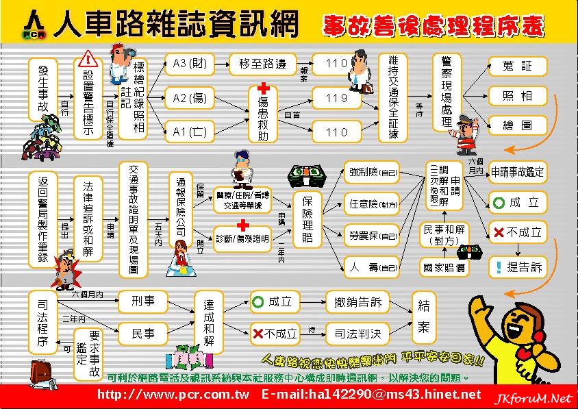

車輛事故善後處理流程:
:hello:
感謝 人車路雜誌網 提供此圖,如有不當敬請告知,當立即刪除 :flinlove:
222539nem8rpbejrungug8.jpg [ 448.53 KiB | 被瀏覽 20191 次 ]
