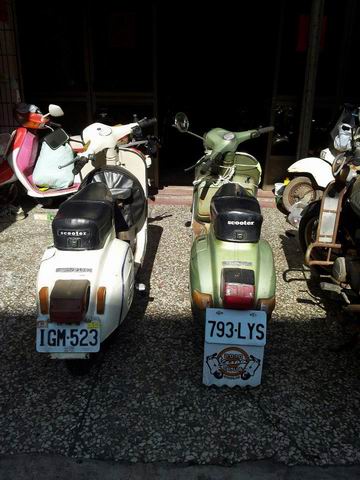

左邊是比雅久P100D~~右邊是偉士牌110
兩個車台基本架構依樣~~差在鎖頭~~還有廠牌
所以方向燈裝的不同

謝謝分享!有圖片就是不一樣!
利害! :sohigh:
