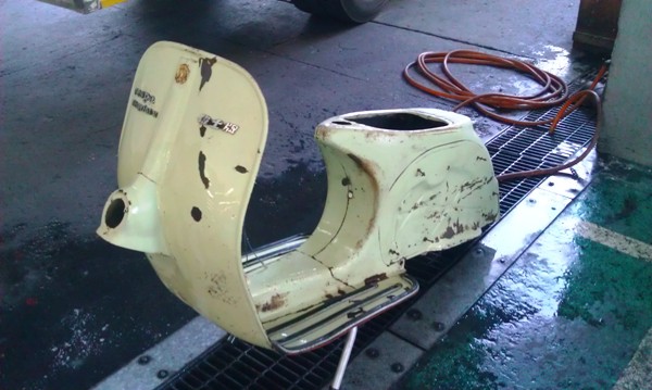

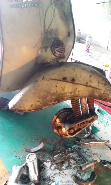

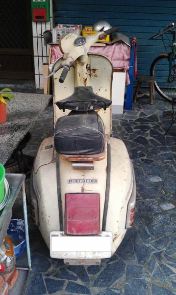

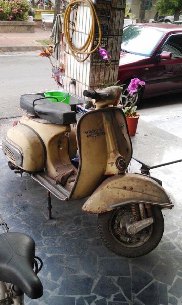

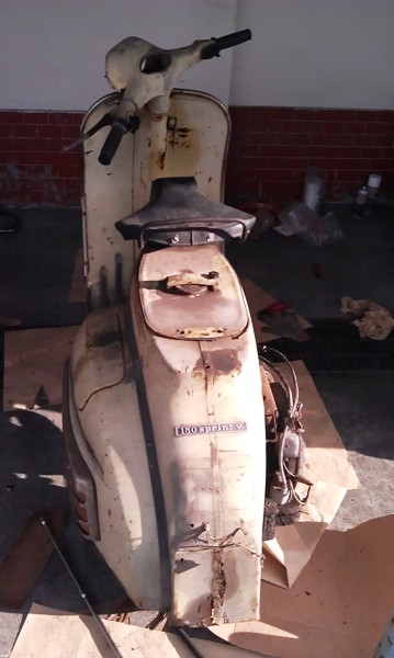

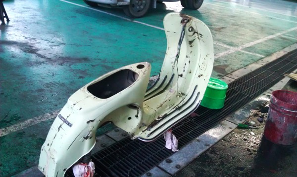

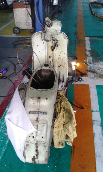

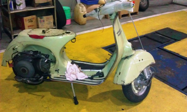

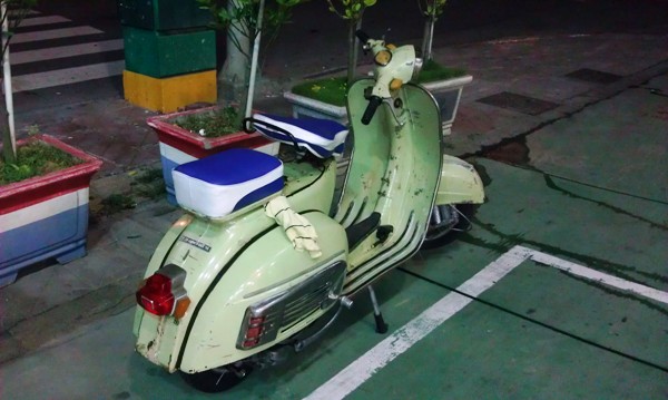

小弟依照自己在接觸老、原漆車及汽車保修多年工作的經驗,噗管是汽車還機車,雖然有定期打蠟,漆面金油只要過個30年以上,大多都已經... :puke:
粗辣or細辣都要選擇軟質蠟,粗辣是可以用打蠟機啦,但....1定要輕1點,要噗1定像樓上的大大說的1樣,會直接"見肉"給你看......,細辣就用手慢慢推囉(最後會像小弟1樣鐵手個5天 :icecold: )
小弟之前接手了1台方頭、車上配有許多4角P零件的原漆"SV",您之前在板上應該有看過我PO文!上週監理所台帳(車籍)終於翻查出來了,正確年份是1972年哩!70歲的偉士伯退休工程師說按照引擎號碼VLB1M196***的確是S的車,但原漆車為啥咪會被鉚上SV馬克,他也覺得狠納悶..........
底下是小弟為保留原漆做的處理,1起分享分享囉~ :sohigh:
檔案註釋: 風化的外表...1
1.jpg [ 56.78 KiB | 被瀏覽 11779 次 ]
檔案註釋: 風化的外表...2
2.jpg [ 57.77 KiB | 被瀏覽 11779 次 ]
檔案註釋: 分解整理...1
3.jpg [ 48.6 KiB | 被瀏覽 11779 次 ]
檔案註釋: 分解整理...2
4.jpg [ 66.78 KiB | 被瀏覽 11779 次 ]
檔案註釋: 分解整理...3
5.jpg [ 60.67 KiB | 被瀏覽 11779 次 ]
檔案註釋: 痛下心用菜瓜布+洗手粉把粉掉的金油及汙垢磨洗乾淨...1
6.jpg [ 69.46 KiB | 被瀏覽 11779 次 ]
檔案註釋: 痛下心用菜瓜布+洗手粉把粉掉的金油及汙垢磨洗乾淨...2
7.jpg [ 62.21 KiB | 被瀏覽 11779 次 ]
檔案註釋: 洗玩推完蠟組裝試車
8.jpg [ 59.11 KiB | 被瀏覽 11779 次 ]
檔案註釋: 組裝完再推第2次蠟,亮晶晶嚕~^^
9.jpg [ 59.67 KiB | 被瀏覽 11779 次 ]

前輩,不好意思想請教一下,我看不太懂您最後是使用什麼東西讓沒有金油的漆面恢復光亮的,沒有金油的漆面直接推蠟不會掉漆嗎? 可以教我嗎?
因為我的比雅久super也是三十多年的老漆,除了金油都掉光以外還有一點細細的繡斑,正在傷腦筋該怎麼保養它讓他能夠稍微亮一點或者多保護一點(在存夠錢拆拷之前),謝謝!
