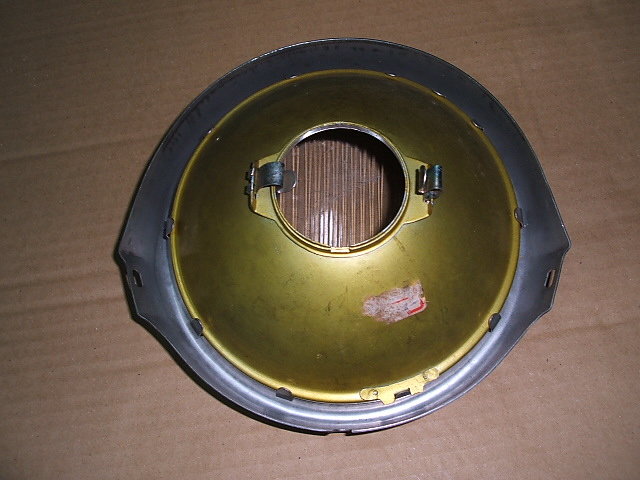

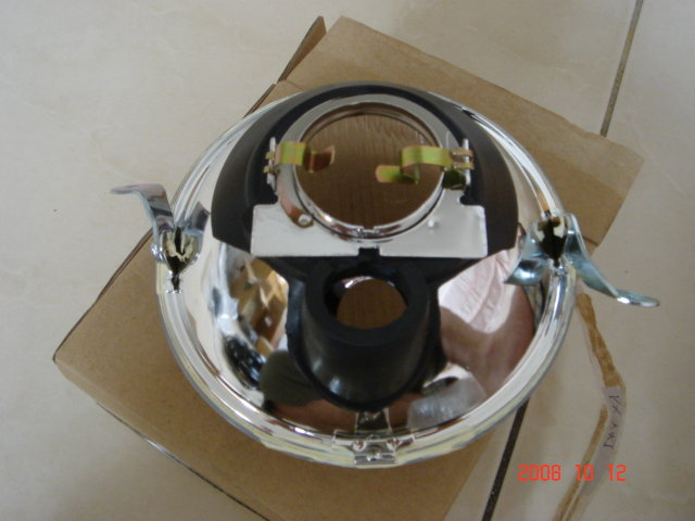

請問各位~我的P150X 1981年11月出廠的,大燈是有白鐵燈框(如圖一),現在我想換回原本內砍雙耳的大燈(圖二),我要怎麼固定大燈丫,誰能教我~~~
3.jpg [ 58.03 KiB | 被瀏覽 8415 次 ]
1.jpg [ 46.1 KiB | 被瀏覽 8415 次 ]
文章發表於 : 2013? 6月 23? 週日, am 10:57
ff360 寫:
仔細看圖二左右有兩個小耳朵,那就是固定下座用的!! :teach:

把頭上蓋打開
大燈放進頭裡 燈耳有螺絲固定
再把頭上蓋鎖回去
以上
收工
文章發表於 : 2013? 7月 5? 週五, pm 4:25
文章: 532
來自: 景安站
如果你的上座打開,發現龍頭下座鎖燈耳的地方沒有螺牙,那就兩邊先攻牙,大燈燈耳鎖上去,上蓋再蓋回去就好~
