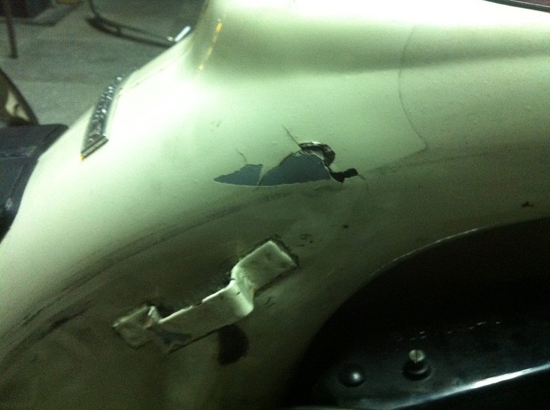

請問各位sv後輪避震是不是常會把車身頂破?
不知道是不是只有我有這個疑問,曾經看過另一台sv也是破一樣地方
IMG_2779.JPG [ 64.79 KiB | 被瀏覽 8641 次 ]

這是偉士牌的通病
就算小90也會~~~

S的車也會~這樣>"<|||

後避震器上方的四方形橡皮有換嗎?
換一下新橡皮的看會不會在頂破!
也檢查一下後避震上方六角螺絲的長度是不是sv可用的!
祝你行車平安!
在不行的話找車行或是整台估給我好了! :bigeye:

謝謝各位的解釋
其實最近才收這台車,發現有些地方需要重新板金了,狀況沒有很好所以準備拆烤
