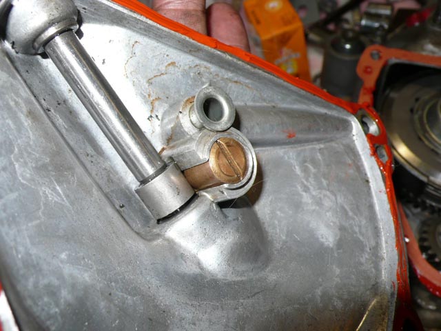

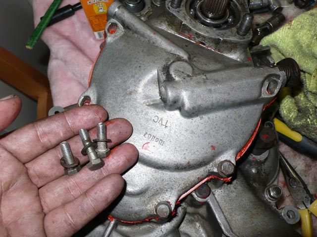

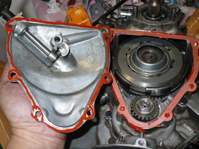

▼離合器外蓋也上好墊片膠,準備紙盒。
051.JPG [ 105.83 KiB | 被瀏覽 6334 次 ]
▼中間這個黃銅色的頂腳要記得放啊~
052.JPG [ 86.76 KiB | 被瀏覽 6334 次 ]
▼接著鎖上螺絲,長一點的螺絲是用來鎖右上角那裡的。
053.JPG [ 100.66 KiB | 被瀏覽 6334 次 ]

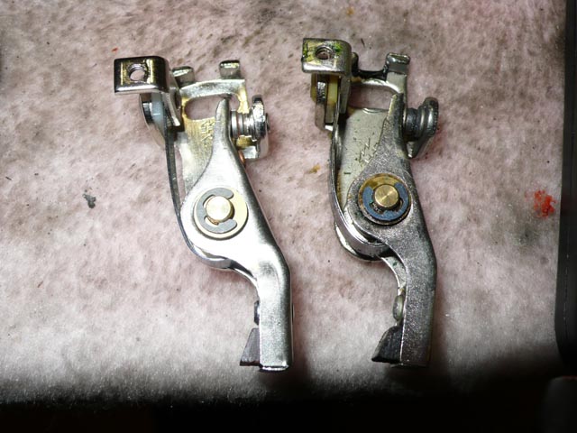

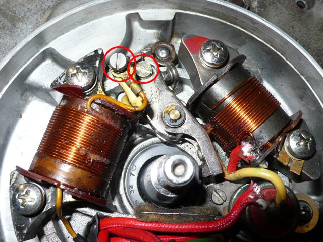

▼接下來把白金換掉,鬆掉這兩顆螺絲後就可以拿下來了。
054.JPG [ 115.92 KiB | 被瀏覽 6334 次 ]
▼新舊白金的比較。
055.JPG [ 89.79 KiB | 被瀏覽 6334 次 ]

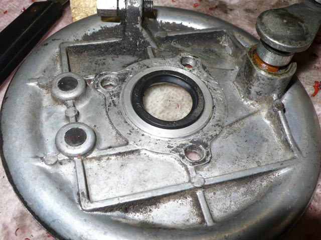

▼後軸軸的外蓋中間也有油封,一樣換新。
056.JPG [ 100.86 KiB | 被瀏覽 6334 次 ]

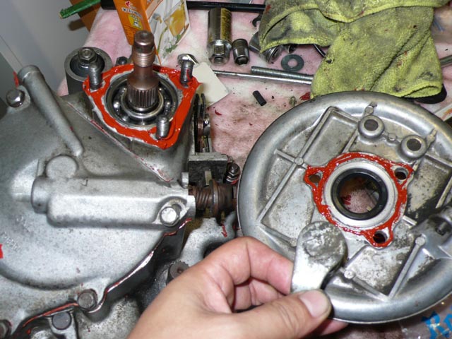

▼一樣塗上膠及墊片。
057.JPG [ 104.7 KiB | 被瀏覽 6334 次 ]

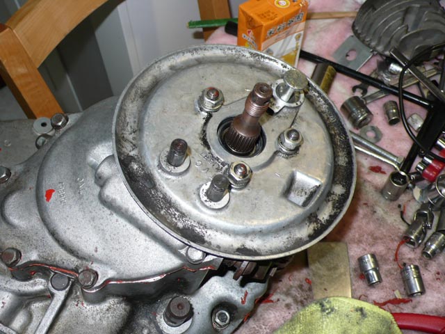

▼結合。
058.JPG [ 103.06 KiB | 被瀏覽 6334 次 ]

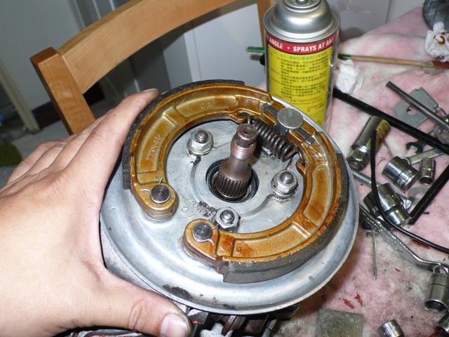

▼裝上後鼓煞煞車皮
059.JPG [ 99.23 KiB | 被瀏覽 6334 次 ]

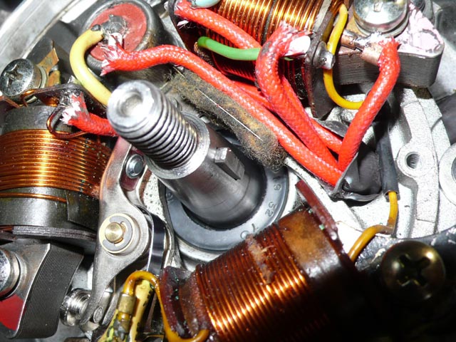

▼再來把圖中央的曲軸半月鍵裝上去。
060.JPG [ 123.35 KiB | 被瀏覽 6334 次 ]
