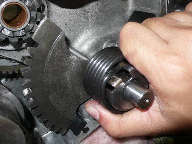

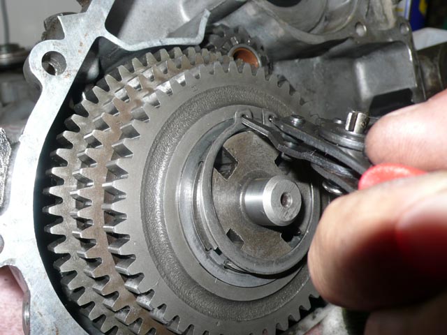

▼接下來把渦卷彈簧裝上去,這個用我堅強無比的手用力一轉就可以裝進去了,不用工具。
011.JPG [ 86.42 KiB | 被瀏覽 6249 次 ]

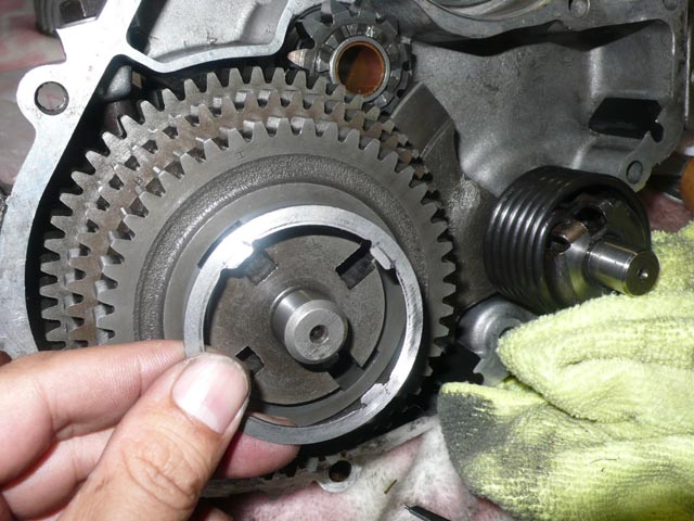

▼再來依序把大中小三個齒輪放進去,這一定不會弄錯,如果正反面裝錯了,齒輪間的距離就會很大或是沒有。
012.JPG [ 97.11 KiB | 被瀏覽 6249 次 ]
▼放入止擋的墊片。
013.JPG [ 98.42 KiB | 被瀏覽 6249 次 ]
▼把C形環固定好。
014.JPG [ 90.15 KiB | 被瀏覽 6249 次 ]

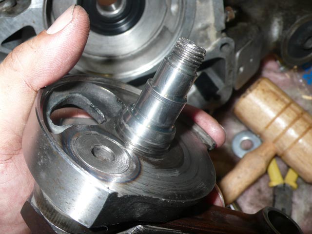

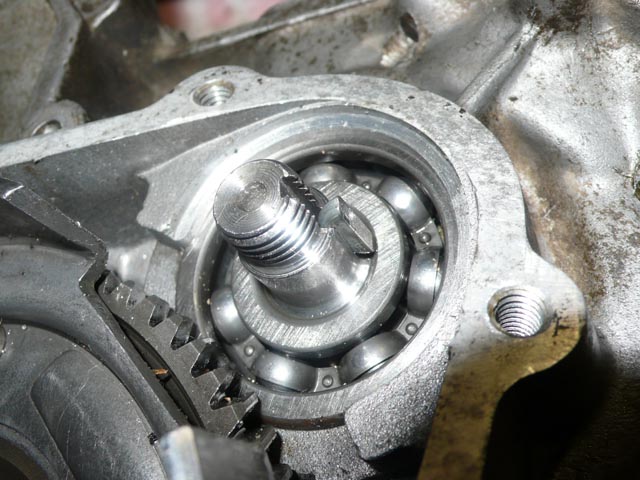

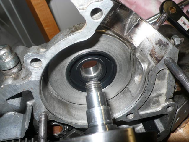

▼接下來準備安裝曲軸。先在曲軸上面滴幾滴油。
015.JPG [ 79.77 KiB | 被瀏覽 6249 次 ]
▼準備插入... :clever:
016.JPG [ 91.1 KiB | 被瀏覽 6249 次 ]

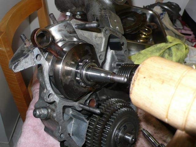

▼照慣例用木槌慢慢把曲軸敲進去。
017.JPG [ 84.38 KiB | 被瀏覽 6249 次 ]
▼直到敲到底了,聲音會變得比較結實。轉到另外一面,把半月鍵塞進去。
018.JPG [ 96.15 KiB | 被瀏覽 6249 次 ]

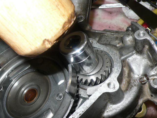

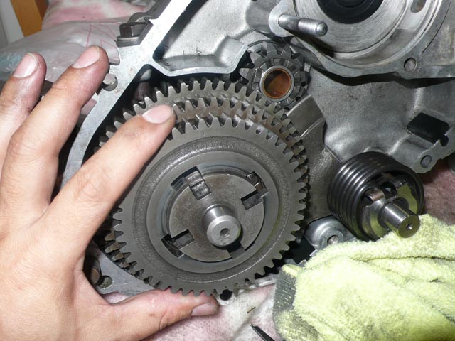

▼再來放進斜齒輪,然後用大小適中的套筒抵著,再把齒輪槌進去。

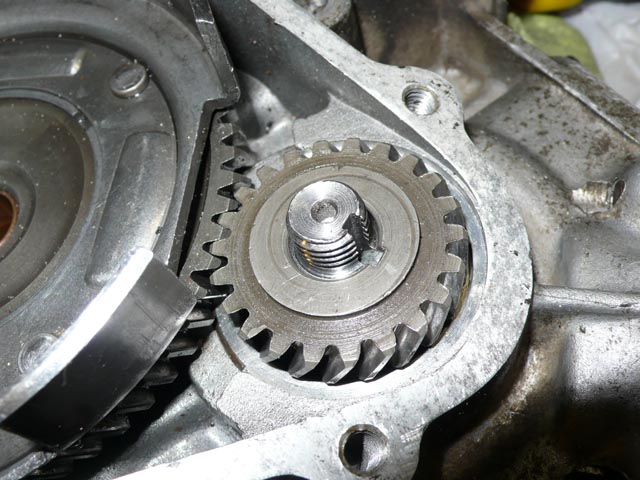

019.JPG [ 88.25 KiB | 被瀏覽 6249 次 ]
▼槌進去變成這樣。注意那個離合器外殼要轉到有個比較大的缺口,齒輪才放得進去。
020.JPG [ 97.69 KiB | 被瀏覽 6249 次 ]
