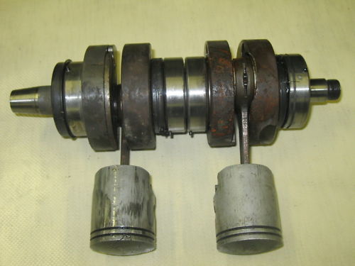

請教各位前輩們的幫忙...最近將老爸封存已久的GT185復牌修復...可是它的曲軸好像出現很大的問題而且聲音非常吵雜...這個零件有機會找的到嗎?國外買的到嗎?

arvins 寫:
基本上這支曲軸可以大部分解成2支曲軸.....
然後2支又可以在細部分解成零主件...
由於這款曲軸在2支曲餅的連接處並沒有定位銷.....
所以必須要有一定的功力才能完美的將2支曲餅已180度錯開結合在一起.....
由於這款車的曲軸箱本體是屬於上下對鎖...跟一般單缸引擎的曲軸箱左右對鎖不一樣
再加上.曲軸的軸承油封都必須要先逼進曲軸體上面.....
所以在主裝的時候...必須要去檢查本體上面的軸承頸間細.......
這個部分也是需要相當的經驗值...
我只能跟妳說.....這車不好修

那想要從國外買到新品有機會嗎?ebay上賣的是堪用品.....不知能不能用也是一種風險

arvins 寫:
可以詢問看看狀況
再來決定要不要買
畢竟您要的料件真的不好找
只好從國外下手
不然就是看看日本的拍賣找找看也有可能有機會
