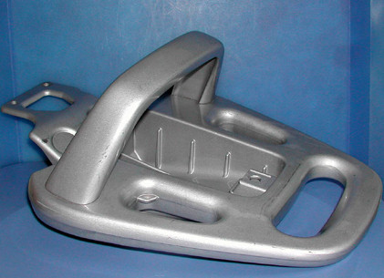

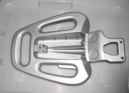

請問您是要裝哪一種行李箱?
如果是台製仿義大利原裝箱的,那就把您的台製後鋁貨架的提把給拆了(一共有四顆螺絲在提把下面貨架的內部,彎下腰往貨架下面向上看就可以看到,不過還是要將貨架整個拆下來才會比較好拆卸提把),行李箱上的螺絲就直接鎖在原本鎖提把和塑膠蓋的洞上面!不過不能把螺絲上的太緊,以免車子遇到太大的坑洞時將行李箱鎖螺絲的洞那裡給震裂囉~建議自己找個大一點的''套錢''外加剪一塊內胎墊在套錢和行李箱中間形成緩衝,可以吸收震動,加長您行李箱的壽命!
如果是義大利原裝的行李箱就更簡單了,只要把貨架中間那個鎖塑膠蓋的螺絲給裝上就可以了,而且不用工具!不過前提是:您必須要有義大利的後貨架,也就是沒有提把那一種的貨架~
如果是要裝GIVI的行李箱,那就先把GIVI的行李箱座先鎖在貨架上,一共有四個螺絲含夾片,如果您是台製後鋁貨架,也是要把提把給拆了,但是夾片不知道能不能裝,用台製的後鋁貨架裝GIVI的行李箱我就沒裝過了,但義大利的後鋁貨架就可以直接裝上GIVI的行李箱座!
另外還有一種大陸還是東南亞製仿義大利原裝的行李箱無論是台製或義大利原裝的後貨架都可以裝,安裝方法如上...
至於您說如何減少噪音,只要到汽車材料行買單面黏貼的泡棉將行李箱的上蓋或下蓋的其中一面黏一圈泡棉就可以了,但是泡棉要買薄的,太厚的泡棉黏起來之後怕您的蓋子怕蓋不起來喔! :-$$
PS.無論是台製或者義大利原裝的後鋁貨架在安裝行李箱的時候都必需將上面的塑膠蓋給拆除,否則行李箱裝不上。

補充一下...
如果是要裝一般通用的台製行李箱,那提把就可以不用拆囉~
直接裝上行李箱座,安裝方法如上!
(行李箱上面有寫:FASHION風型...等)
