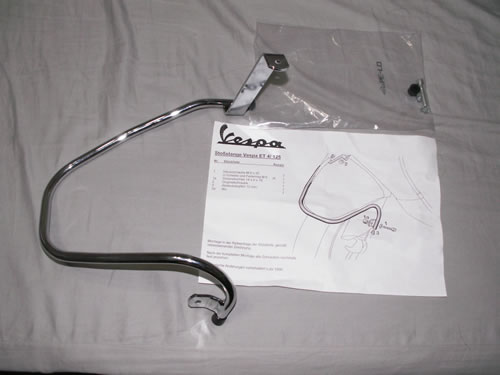

城式型前土除保桿的鎖點只有兩個
看圖最準
您說的4個鎖點的
是台灣用白鐵仿製的成市型保桿
保桿本體較粗.且鎖點不同~會傷土除
正的城市型保桿對土除本身玩全沒有壓力
不傷土除
照片是引用奇摩家族:ET8宜蘭團 一人玩 家長小張前輩的圖(我知道小張也在這~你好呀)
17.jpg [ 21.04 KiB | 被瀏覽 9830 次 ]

謝謝你~~(!!禁止使用注音文!!)~~賣家說是HQ城市型保桿~經你一說明~(!!禁止使用注音文!!)~謝謝
文章發表於 : 2010? 11月 14? 週日, pm 12:34
文章: 1725
來自: 屏東阿猴偉士車隊
HQ是HQ保桿
城式型是城式型保桿
兩者完全不一樣喔
別被賣方搞混了
