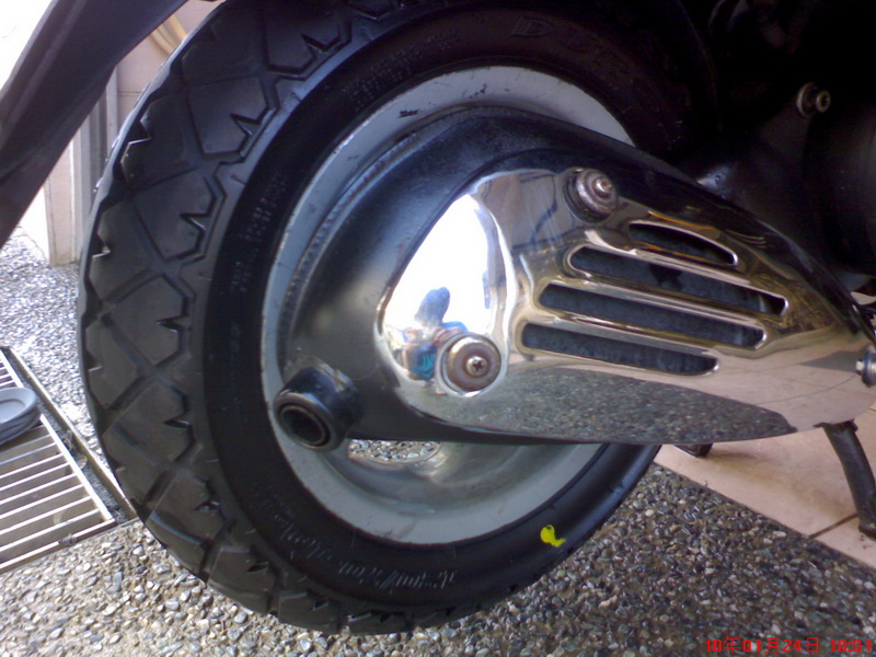

華豐DURO...120/70/10....
便宜又好用....
愛心胎紋又好看...
可以參考看看...

文章發表於 : 2010? 8月 20? 週五, pm 7:55
文章: 1725
來自: 屏東阿猴偉士車隊
阿耀
這條和米奇林的花草幾乎一樣耶~
超酷的
幾多錢阿?
老少通吃不好意思

好像VM100...
6029到警戒線了
看來可以用用看

文章: 616
看到這一條我就想起古早.....
以前環島騎中橫就是這條害我滑到對向車道撞到一台霹靂馬
超級恐怖
喜歡騎快車的人....
建議還是別用..
:XD:

小柏 寫:
阿耀
這條和米奇林的花草幾乎一樣耶~
超酷的
幾多錢阿?
哈哈...
我之前叫罐頭幫我叫幫我換到好850元...
但我弟前一陣子去換變900元了...涨50...
但還是比正新還便宜....又好看...
胎紋超深....我用4000了還是沒啥磨到....
6029我用8000就壽終正寢了....
但是下雨天還是慢慢騎就好...

阿正 寫:
看到這一條我就想起古早.....
超級恐怖
喜歡騎快車的人....
建議還是別用..
:XD:
聽阿正大大這樣一說
我還是乖乖的去換MC22好了@@
看來又是一條超級耐磨的胎 哈哈
