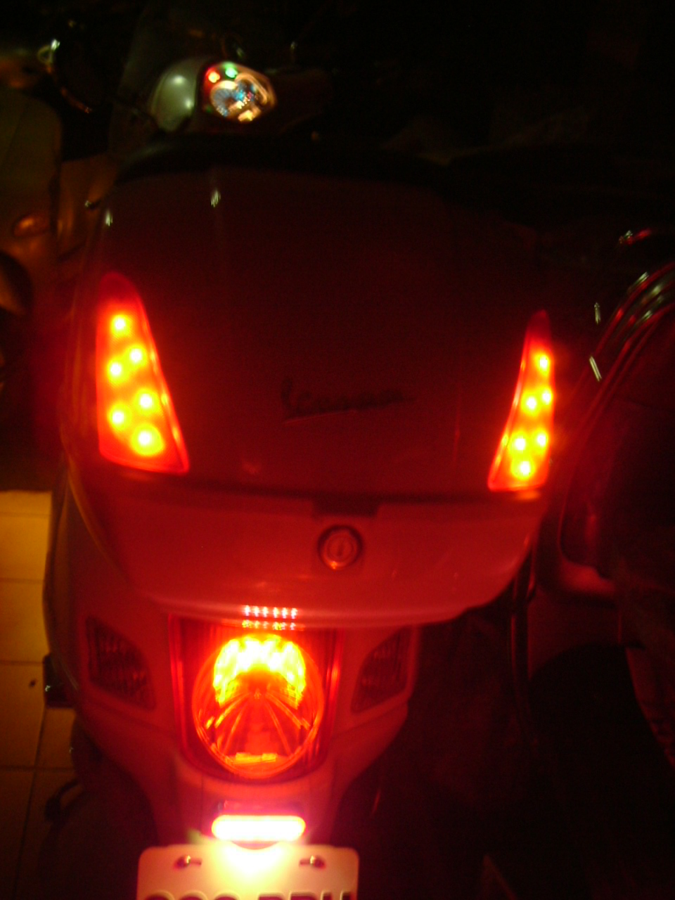

先將左右關刀拆下
只剩后土除之後
將后土除左右固定在車台的螺絲拆下
手從後土除尾伸進去
會有兩個螺帽
拆下之後
後土除就整個下來
就可以將牌照燈拆下~更換透明玻璃片!
或是直接換成美規後反光片
在開個洞!讓你的後土除增添光彩!
1432896648.jpg [ 128.67 KiB | 被瀏覽 8361 次 ]
老少通吃不好意思

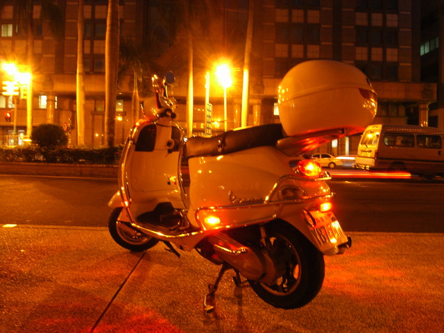

小柏說的方法正確的
如果有短的十字起子 把2隻小螺絲拆下 牌照燈組 整個就可拿下
那片透明壓克力板 如果只是泥粉好處理 但如果之前站噴的話 整片就都是油漆了
不是慢慢刮乾淨 就是換新吧!
