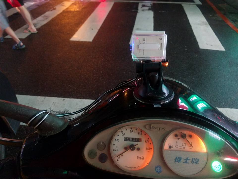

目前暫時使用吸盤吸在車頭,振動有點大,不過拆裝超方便。
vespa.jpg [ 68.52 KiB | 被瀏覽 24240 次 ]

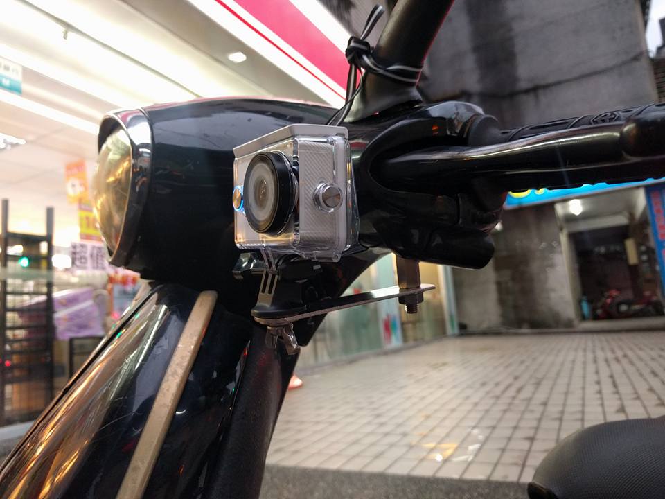

有另一個想法是買長螺帽安裝在左側後照鏡下方,再鎖一片延長的鐵片或是鋁合金座安裝。
再去螺絲行尋找材料,應該可以克服振動的問題。

第二板,不過不鏽鋼鐵片可能太有彈性,振動反而更大,不過倒是美觀多了。
vespa2.jpg [ 76.35 KiB | 被瀏覽 24238 次 ]

第三板就很簡單了,多買一片不鏽鋼片疊在一起,振動就少了非常多。
