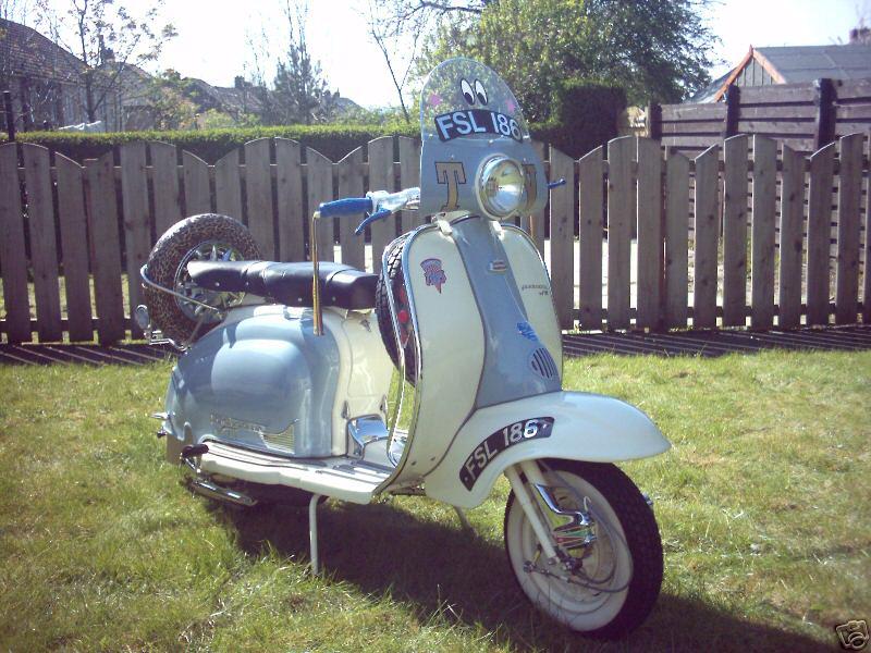

之前有聽說lambretta也有輪蓋
但一直沒看過...終於看到了.不過似乎也是單邊的?
想知道要怎麼安裝的
欣賞美車真的很過癮
tv1751.JPG [ 61.71 KiB | 被瀏覽 14422 次 ]
1.JPG [ 102.48 KiB | 被瀏覽 14422 次 ]
4.JPG [ 112.36 KiB | 被瀏覽 14422 次 ]
文章發表於 : 2005? 10月 12? 週三, pm 10:00
美車~
這一台是二代的LI150嗎?
文章發表於 : 2005? 10月 14? 週五, am 12:36
美車~
這一台是二代的LI150嗎?
政哥啊....其實它身上很多地方都有寫著"TV"耶(尤其風鏡上那兩個字很大).....
可是那個鼻頭的喇叭蓋應該是Li 的.. :-k

洪老大~呵呵^^我有看到啦!
只是那個鼻子跟土除真的跟LI他媽的很像....><"

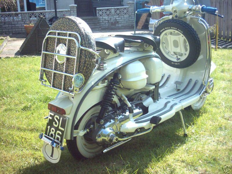

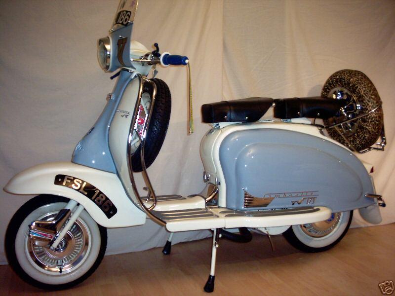

基本上鼻子跟前土除是長的一樣,只是喇叭蓋的形有差一點點(再跟上面的第二張照片對照一下,應該可以看得出來)~
可是看到很多好像又混著用... :-k
