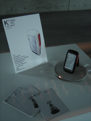

有空的人可以來大直晃晃
設計系有展出作品
服設系有走秀的樣子
阿光請別錯過...
我在A棟B1展出
請往紅色膠囊方向移動...
工業產品設計系 畢業作品
來找我阿...
ps. 到現場來拿我的名片喔...
000.jpg [ 93.31 KiB | 被瀏覽 15765 次 ]

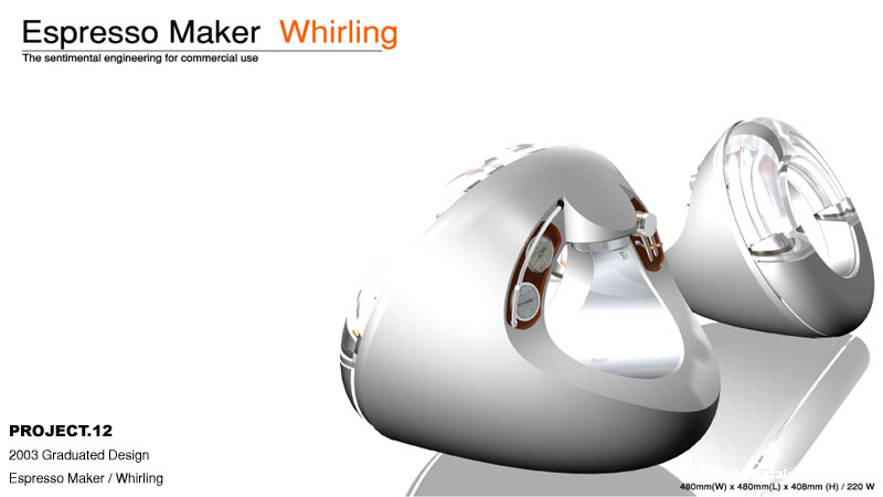

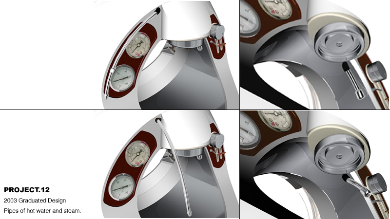

我那時三月還在建3D說...
當時是作一台小圓錶咖啡機...
四月開始作模型,超趕的...那時實在是不知死活 -.-|||
但剛好遇到SARS那年就沒有新一代啦
有機會也想去看看你們校內展~
新一代加油囉~
l09.jpg [ 107.69 KiB | 被瀏覽 15825 次 ]
l01.jpg [ 51.09 KiB | 被瀏覽 15821 次 ]
文章發表於 : 2006? 3月 26? 週日, pm 3:33
這小圓錶咖啡機真的漂亮!! (Y)
