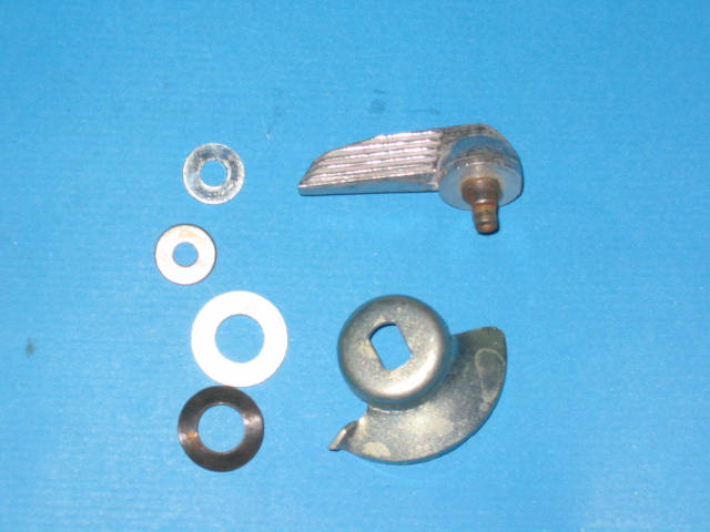

如題~~~請高手教一下...

我只有拆過的圖片,是從XD盜來的~~你參考一下吧
a0160.jpg [ 39.98 KiB | 被瀏覽 5363 次 ]

感謝你的回覆~不過這張圖我也看過了~只不過是我的鳥蓋從車子買回來~目視的狀況根本就看不出來怎麼分開!
我試過拿兩把虎頭鉗~一頭夾外鳥頭~一頭夾內半旋片~硬拉還是拉不開!

martine 寫:
网上混混 寫:
無解!!! :beat1k:
我是把虎鉗固定邊蓋鳥的頭~~旁邊墊布~~
然後半旋片的裡頭那個中間壓開的螺絲給鑽掉~~
這樣就下來的
買新的邊蓋鳥全都對上去以後
也是虎鉗固定固定邊蓋鳥的頭 ~~旁邊墊布~~
用錘子敲回去~就是打平拉..................
到底是應該用沈摸方法我是不知道!!!
但我是這樣搞的................ :bighan:
不能在亂買啦~~東西快堆不下啦!!!
這樣就下來的
買新的邊蓋鳥全都對上去以後
到底是應該用沈摸方法我是不知道!!!
但我是這樣搞的................ :bighan:[/quote]
感謝指導!!
來試試暴力性拆除法 :scolding:

我這把螺絲鑽爛不就是暴力性嗎..........

今天回去特地看了一下,是鉚接的,martine 車友說的用鑽是個比較可靠的辦法~~
