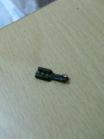

請問大家
我的車是sv龍頭馬錶上方有個小燈
我買了個新的裝上去就不亮了(整組)
後來去車行買了個燈泡
裝上去還是不亮
結果2條電線跟接頭分離了(如圖)
ok.jpg [ 41.86 KiB | 被瀏覽 2508 次 ]
他本來是兩條電線接在這個插頭上
再將插頭插到燈座上
1.請問這個頭要去哪買阿?(還是有其他解決方案?)
2.剛剛看我買的小燈雙尖燈泡,是12v的耶~sv不是6v的車嗎?
多謝解惑喔~~

1:那個東西小北百貨有在賣
2:是比較沒那沒亮 但也可以用 6v不難找 加油 :smiling:
