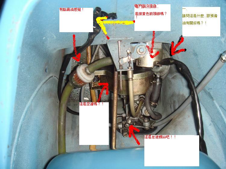

對於圖上一些問題
麻煩各位大大能為小弟解惑唷!

去買過新油管和新的汽油過濾器就可解決~~~~漏油
空氣濾心正確
怠速調整螺絲正確
那個東西俗稱飛碟~~就是引擎有發動才會送油(靠真空吸力作動)~~防止漏油的東西啦~~
電源鎖~~~~~~要請高手回答~~

昨天發現車子越來越怪..
所以牽去健檢+換齒輪油
原本要洗化油器..結果拆下來 .接引擎地方破了兩個洞..
所以換一顆2手的...整組化油器 +空濾+清洗..花1.5k.
還有換了被 用油箱的開關.一組650..
雖然花了2張小朋友..騎乘感覺有改善..加速有力
請問一下這樣費用算ok嗎?!
我想凱子只想當一次
愛上背著 背包騎車的感覺~~從轉動油門開始~
歲月 風華依舊 幸福偉士牌~
台中VESPA旗艦店 小小員工...
歡迎各位大哥前往聊天泡咖啡 聊車經
文章發表於 : 2008? 7月 25? 週五, am 9:44
Q毛小弟 寫:
昨天發現車子越來越怪..
所以牽去健檢+換齒輪油
請問一下這樣費用算ok嗎?!
我想凱子只想當一次
車子的問題有修好嗎?有
這樣值得嗎?我覺得值得
