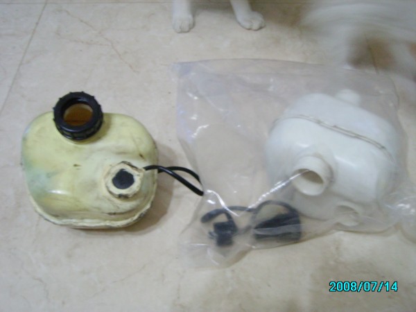

因機油桶老舊漏機油,車行補,我也補,還是一個永遠加不滿的機油桶,前天給我在老材料行找到一個機油桶,
IMGP2337-s.JPG [ 54.76 KiB | 被瀏覽 6877 次 ]
我花了一上午把它換上去了,換好後,看見機油管中有氣泡,一直催油門也不見氣泡向化油器方向前進,
就用嘴吸那機油管,直到氣泡沒有,機油就緩緩流出,接上去後,我也無法確定機油到底有無進入化油器,
1) 請問有機油桶的前輩們,你們是如何確定機油有流向化油器呢?我現在還是在汽油桶加機油,不敢不加,怕它縮缸啊
2) 化油器中有調整機油流量的螺絲嗎?

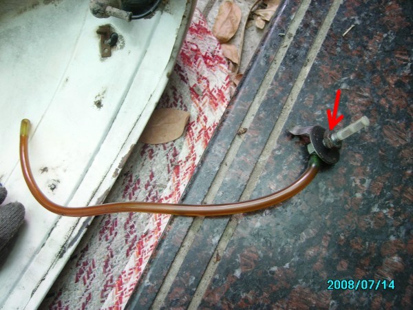

拔不起來油桶的關鍵:
油桶上方五顆螺絲都拆了,也把汽油都抽乾了,那個汽油切換桿一直內推,油桶怎麼拉也拉不起來啊
原來是我沒把化油器的汽油管及機油管給拔掉,所以油桶只拉起一點就抬不起來,真是呆
就是這兩處,沒機油桶的大概只有化油器內的那條汽油管,管拔下推向油桶,就夠長可提起來了

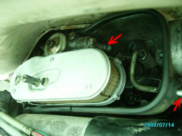

IMGP2342-s.JPG [ 76.13 KiB | 被瀏覽 6877 次 ]
機油濾心鎖回去:
我沒特殊工具,怎辦呢?我這大溪鎮機車行也沒此工具,想了好久,車行的套桶也不夠長,
咦,車行有更長的套桶,17號的吧,那就把它原來螺絲換成那套桶適合的螺絲,就OK了,
若你自己的套桶夠長就沒此問題了,
原來的螺絲,新換的已在車行借個工具,要顆螺絲,鎖上了,所以沒新螺絲相片
IMGP2341-s.JPG [ 100.1 KiB | 被瀏覽 6875 次 ]
