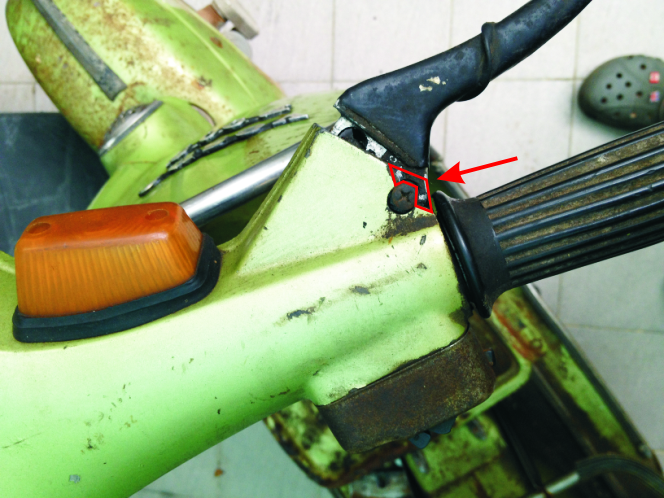

請問若固定拉桿的地方缺了一角,除了換龍頭以外有補救的辦法嗎?

mickeyou1226 寫:
有...補鐵.... :teach:

mickeyou1226 寫:
有...補鐵.... :teach:
謝謝您的回答,請問補鐵是一般的鐵工廠就會做的嗎?謝謝!!

mickeyou1226 寫:
mickeyou1226 寫:
有...補鐵.... :teach:
這就要看您跟他們熟不熟了... :bighan:
