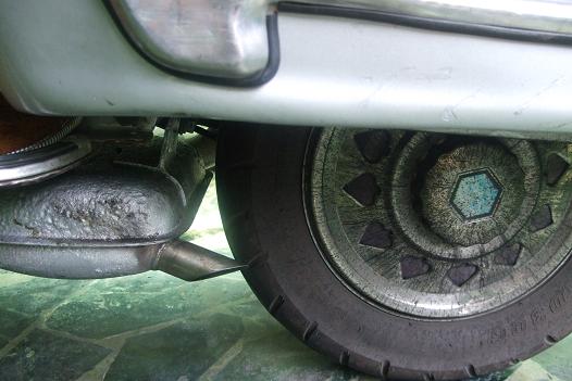

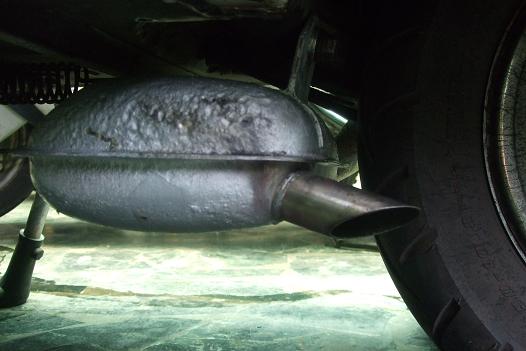

排氣管是要讓他的出氣口變大嗎??
我有換以前那個老車台的
才知道他原來是焊白金的口耶.....難怪會撲撲撲的叫
但這是原車台上來用下來的
而且....噴的滿臉都是....我是說輪蓋
DSCF2006.JPG [ 25.22 KiB | 被瀏覽 7749 次 ]
DSCF2007.JPG [ 30.24 KiB | 被瀏覽 7748 次 ]

排氣管問題...
既然你的管子都挖了,
下次可以在排氣尾段的地方燒彎一點的管,
往外面排可以減少輪框被噴黑的機會~

文章發表於 : 2008? 4月 10? 週四, pm 11:12
elviswangmp732 寫:
排氣管問題...
既然你的管子都挖了,
下次可以在排氣尾段的地方燒彎一點的管,
往外面排可以減少輪框被噴黑的機會~
這就是所謂的挖管嗎
我只是知道口比較大...所以聲音更大
口越大..排氣也越大
車騎起來就會很順囉
這樣說起來那加速管的作用怎樣解釋呢??
理論上...
排氣要順暢就最好
所以不要裝最好?
但是不裝會亂流之類,所以還是要一小段導管
要做成喇叭的樣子,因流體的關係,可以幫助氣體倒出
例如飛機..F-1....加速賽的車...等等
BUT...吵的靠杯喔
加速管好像是回壓的問題,所以可以在高轉速幫助扭力增加....相對低轉速要靠大活塞才有扭力,如果車子馬力小又沒高轉速,裝了加速管..車子就整個呆而已
大概這樣
可以去看SIP測試的扭力馬力曲線
他們管子大概要6-7千轉才有峰..問題是你的車有沒有7000(過紅線)的轉速了

應該是沒有
