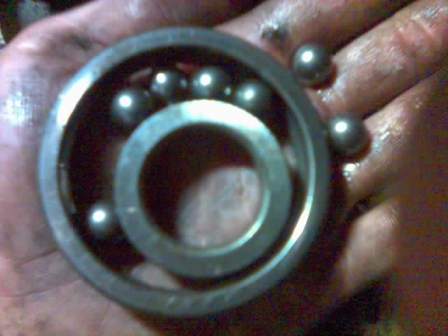

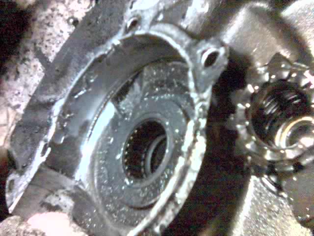

陪林沒有泡到齒輪油的那一個顆一定要用613912,雖然98305合他規格大小一樣
但是引擎工作環境不一樣,所以一定要用613912才會好一點.
有咖啡香的機油??
要全合成的呦!
 文章主題 : Re: 請問 S150 培林
文章發表於 : 2008? 3月 20? 週四, pm 11:43
原來613912跟98305還有這樣的迷思阿..............
613912是SKF的編號........其他廠牌都是98305...
還有......原場的S.SV.GS.SS.P.曲軸全部都是鐵巢的......
塑膠保持器.都是後來師父再整理引擎的時候換上去的.........
而且塑膠的也不會安靜多少.............
你們自己想想......引擎發動後光怠速就破1000轉了.....
平常騎乘...轉速最少也破5000...........
如果超車...或是遇到右手爆轉魔人..........
想想那個轉速所產生的離心力有多大..............
要是保持器稱不住....爆了!!!~~~~~~~~~~~
曲軸鎖死.引擎刺穿是小.........
鎖死後...後輪也會跟著咬死.........破百摔車.....不重傷也難

請問一下旭東網站上所寫;原RIV廠.150CC從1958-1978適用.塑膠巣使用無雜音.鐵巣不適用是正確的嗎
文章發表於 : 2008? 3月 21? 週五, am 1:07
MILO 寫:
假的.....................
凡是曲軸有高轉的部分.......我都用鐵巢...
哇靠 培林珠珠都掉出來引擎是磨損很嚴重嗎?? 還是縮鋼造成
那引擎裡面培林最好都是用鐵巢喔
我拆過的車大部份以s或s.v鴨母等等.大部分是塑鋼保持器.
不像你說全部是鐵的,剛好拆到一台s.v引擎,是以前整過,換過鐵巢.
重點來!!那一個曲軸陪林,鋼殼保持器就是散了.
我覺得不是迷思的問題!
我遇上的就是這樣...
鋼殼合塑鋼是看油封的位子,來決定.
工作環境不一樣,就是不一樣.就去選擇比就適合.
抱歉!我必較堅持我的想法和經驗.
