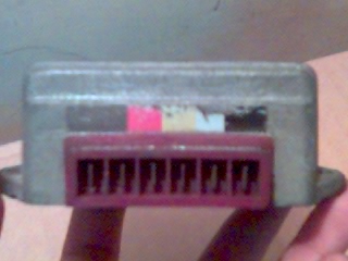

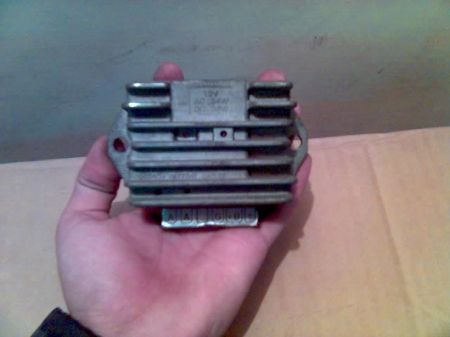

偉士牌電發用整流器
19-11-07_1732.jpg [ 58.77 KiB | 被瀏覽 4303 次 ]
19-11-07_1733.jpg [ 36.31 KiB | 被瀏覽 4303 次 ]
