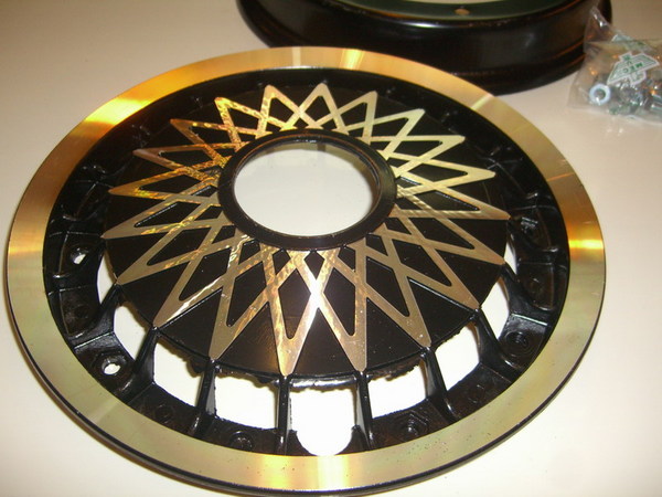

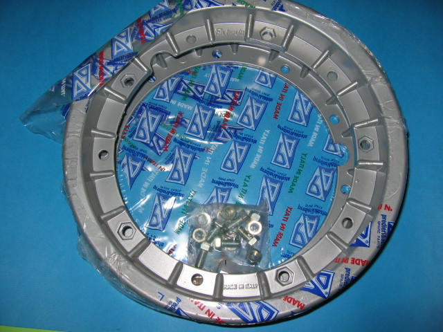

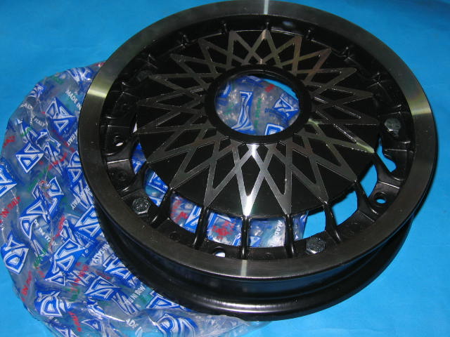

請教 義大利進口鋁合金鋼圈 在PX150上好用嗎 ?
慘痛的犁田經驗,使我不得不思考升級.
大大們有用旭東的鋼圈嗎?
1.裝上適合嗎? 胎,框有否磨到車體? 高速胎有否漏氣?
2.兩款哪一種好?
謝謝:
350-10 義大利進口鋁圈.jpg [ 70.67 KiB | 被瀏覽 12202 次 ]
義大利進口鋁合金鋼圈.jpg [ 68.94 KiB | 被瀏覽 12200 次 ]
檔案註釋: SIP ?????????
SIP 新版豪華鋁合金鋼圈.jpg [ 74.76 KiB | 被瀏覽 12052 次 ]

 文章主題 : 支持第二案
文章發表於 : 2007? 10月 18? 週四, am 9:43
註冊時間: 2007? 3月 7? 週三, pm 2:09
文章: 36
支持第二案
文章發表於 : 2007? 10月 19? 週五, pm 6:39
第一個比較好... =D$
第二個會刮漆..... #-o

網路上還看到金色的升級第三版.
外觀上看起來一,二版是很不一樣,是不是可裝高速(無內)胎呢?
台北有現貨可買嗎?還是需向旭東定貨?
感覺上,配上tt91或tt92應很棒?

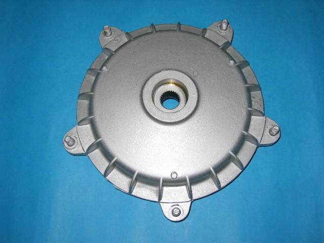

哪位大哥幫幫忙,
給個煞車鼓和鋁圈的結合照好嗎?
一個是上下兩層,一個是一層,
小弟從未裝過,鑼絲也要特殊的吧?
結合的會緊(安全)嗎?

文章發表於 : 2007? 10月 24? 週三, pm 7:27
文章: 182
來自: 土城看守所
54321 寫:
哪位大哥幫幫忙,
給個煞車鼓和鋁圈的結合照好嗎?
一個是上下兩層,一個是一層,
小弟從未裝過,鑼絲也要特殊的吧?
結合的會緊(安全)嗎?
很安全阿.我裝一年了.買就有送螺絲摟
