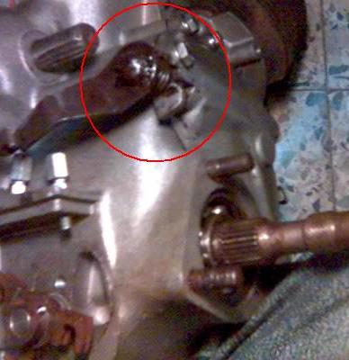

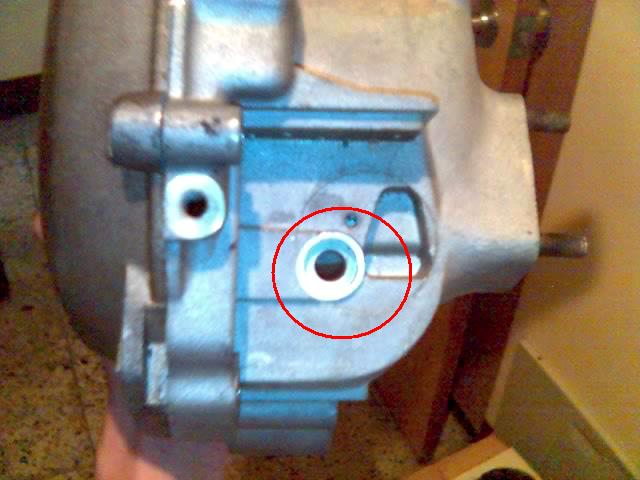

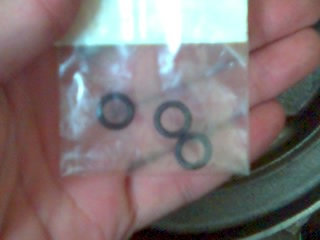

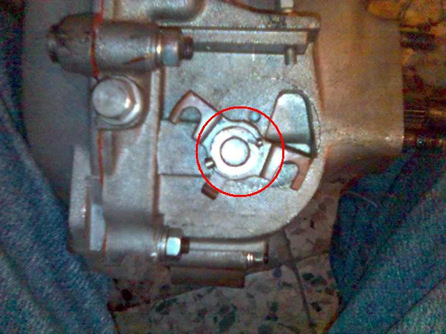

文章發表於 : 2007? 10月 13? 週六, pm 3:29
唉........權限不夠..不能搬去技研.....
這是一般小車老了的通病............
主要是引擎下面的變速芯在滲油.....
原因有2.........
1...變速芯上的止油圈圈硬化.或是磨損..導致機油擋不住...
2...引擎老了..變速芯洞擴孔.倒置奸細太大..止油圈失效...

文章發表於 : 2007? 10月 13? 週六, pm 10:26
anson 寫:
主要是引擎下面的變速芯在滲油.....
原因有2.........
謝謝提供照片~
提問放錯板了~SORRY!!原也想放技研的.
請教MR. VESPA,若我的問題誠如您說的,是不是去車行處理即可?需要拆引擎嗎?費用大概多少?
如果是第1種情形.....一般偉士車店都可以處裡
如果是第2種情形.....唉..變速芯擴孔..換了一支新的變速芯
奸細還是太大...
這個在引擎本體上...需要整顆拆.........
