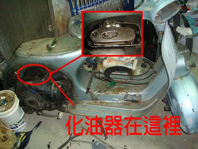

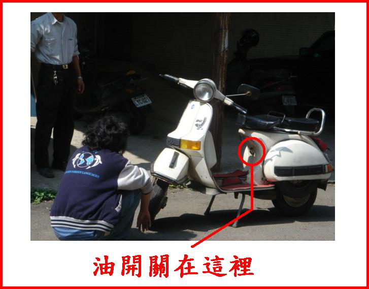

今天要裝車子的東西不得不把車子倒下來鎖!
結果原本一踩就發的車,現在踩不發了!而且火星塞我也換新的了!
還是不能發!
是不是化油器阿!(如果是他的位子在哪阿?)
誰可以幫幫我,拜託拜託!
(現在有新狀況,推發後現在引擎轉超大聲又超快感覺快爆炸了,超恐怖的)
解決了謝謝大家喔!

ooo-611 寫:
關油我不知道怎麼關耶!
我的是150的!
右邊打開的哪裡啊?
不好意思我有點笨!

阿哲 寫:
ooo-611 寫:
關油我不知道怎麼關耶!
我的是150的!
右邊打開的哪裡啊?
不好意思我有點笨!
謝謝喔 那如果我要自己清理要清理哪邊啊?
要怎麼修理阿!

ooo-611 寫:
油箱在哪邊關啊?
還有火星塞拆掉可以踩喔!
火星塞拆掉跟可不可以踩沒有關係 !!
先把火星塞上的油擦掉 踩踩看會不會點火
