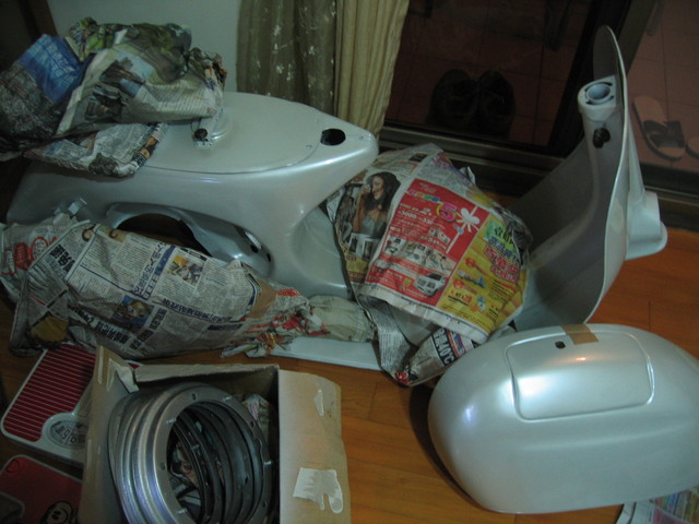

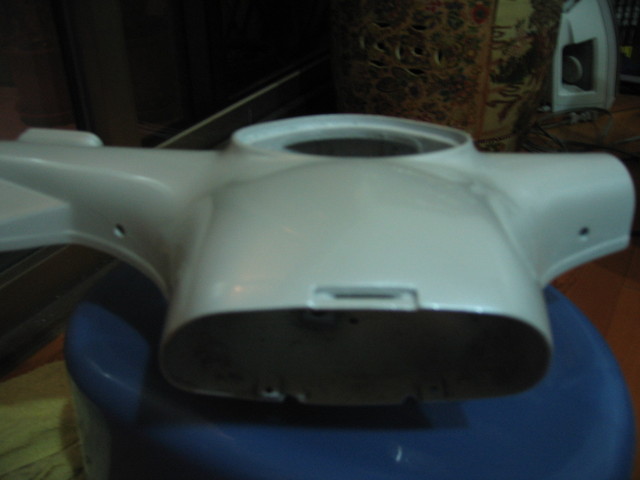

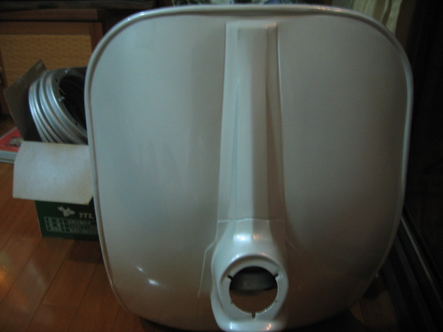

等了好幾個月想說GL終於要烤好了
因為自己的懶惰..
再加上烤漆店實在太遠..要上班都不順路過去

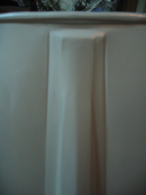

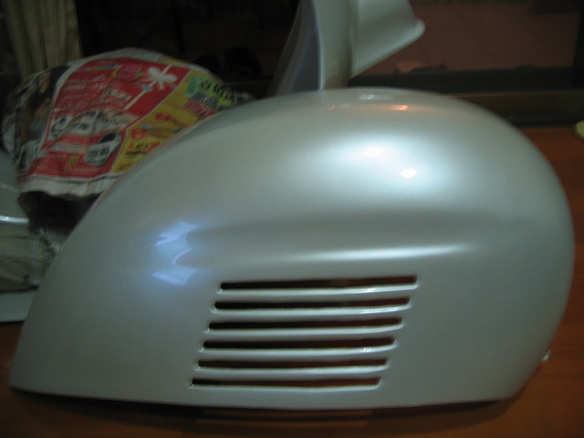

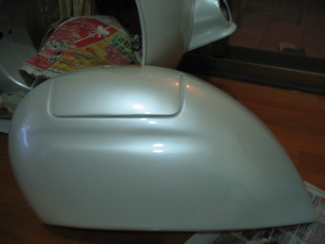

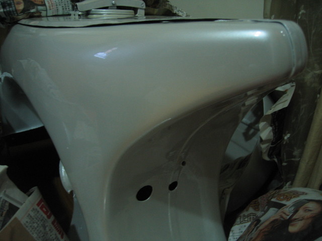

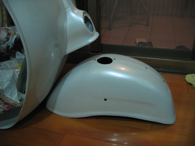

結果感覺一些小地方有點做壞了...該補起來的地方都忘記說
雖然內心很想把他組起來,可是朋友說我一定會後悔,千萬不要急
現在打算把龍頭跟車身送回去重做了 #-o
我學到了教訓...
監工真的很重要,一失足成千古恨
又要噴掉一筆錢了
我要去跟老闆抗議..第一次看到有人把四角P補成這樣
雖然這台GL是改的.
可是我也希望能改得越接近正的越好..
檔案註釋: ?????...???????P??????????

好慘歐~~~我最近也要烤漆~~看來要多叮叮烤漆師傅
不能在亂買啦~~東西快堆不下啦!!!
文章發表於 : 2007? 8月 18? 週六, am 12:39
漆~很漂亮~但~~重要的線~都不件了~還是土除~肚子~重做~應該好一點~
文章發表於 : 2007? 8月 18? 週六, am 12:43
文章: 345
來自: 高雄
naiyeng 寫:
本身肚子線條狀況很差...拼命補 補了一個禮拜才補好
蛤...整個重做...我好想哭哦
真的很灰心~

烤的很漂亮呀
捕的很有設計感

頹廢 寫:
naiyeng 寫:
蛤...整個重做...我好想哭哦
真的很灰心~
雖然 真話很殘忍 我也很想講些鼓勵或是安慰的話
不過 我相信 良心建議比那些更實際
基本上 naiyeng 說的是實話
肚子 土除 的線條 已經不見了
一但裝上 肚子與土除魚鉤 難保不會更明顯
良心建議 重作肚子跟土除
其餘漆面 看起來 還不差
四角P部份 的解決方案是 裝四角P翅膀飾版 遮瑕
除非你龜毛到家 否則 會建議 面板四角P先不處理 較符成本

就跟你說大家看法都一致
肚子線條真的太渾圓了
可是我認為面版那塊四角P真的不行
龍頭有洞事小
四角P連鼻子事比較大條
加油!
(你要拋光的東西好了.魚鉤那些都亮晶晶)
老少通吃不好意思
