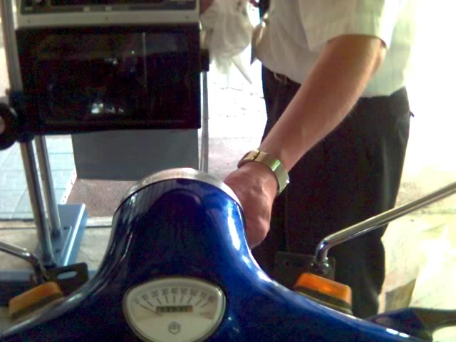

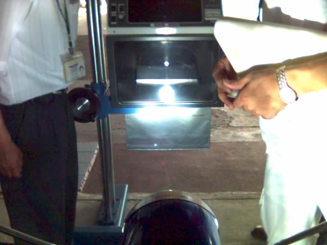

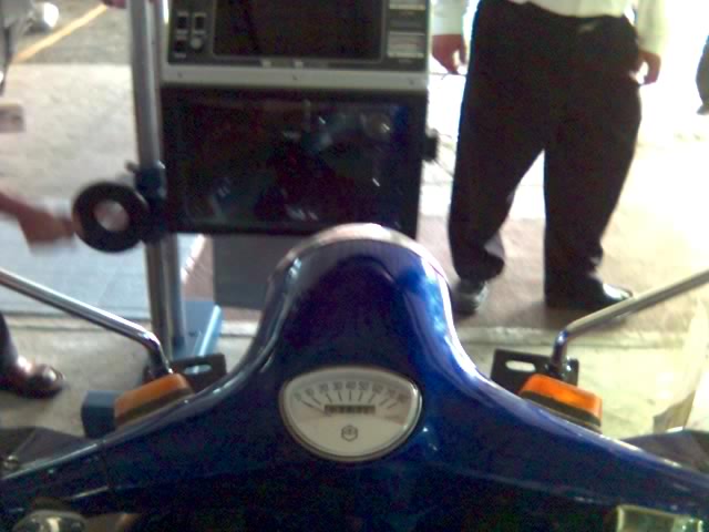

監理所說我是新竹第1台去驗光......
不知道這是不是台灣偉士牌的第1.....
檔案註釋: ??????........
24-07-06_1635.jpg [ 44.51 KiB | 被瀏覽 12649 次 ]

離題果然是摩德的專利.......
我是去監理所登記驗光變更HID光型
沒變更抓到好像用違反交通安全罰款9600元
文章發表於 : 2006? 7月 25? 週二, am 12:06
好屌喔
驗的過的其實不多耶
你是裝魚眼還是直接HID燈管塞進燈罩裡

你是裝魚眼還是直接HID燈管塞進燈罩裡

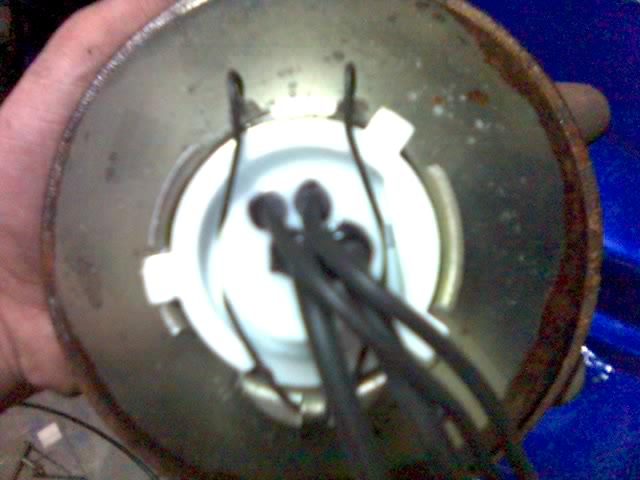

我是直接拿H4規格的HID直接塞進H4大燈裡.......
PS:要有遠近燈的才有機會上驗光機...

不難...買H4規格的HID回來塞在4H燈罩裡..........
然後裝電池裝HID穩定器...電路改直流或半直流.線路拉一拉
就可以享受HID了...........

檔案註釋: ??????1............H4??H4?HID.????????......??
20-06-06_0001.jpg [ 42.95 KiB | 被瀏覽 12520 次 ]
