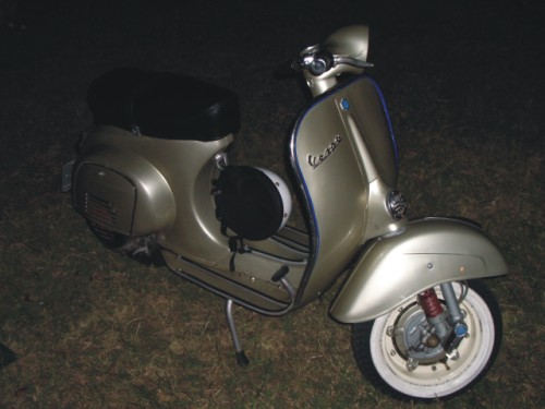

文章: 190
loli1984711 寫:
那我的車應該是偉士牌et3
因為我的燈是12v的
除非又有改過...
外觀我看不出來..
畢竟都換了車台
還是有年份可以查?
(!!禁止使用注音文!!)
是貼引擎的照片嗎?還是車的照片?
檔案註釋: ??????...
機車.jpg [ 37.54 KiB | 被瀏覽 8457 次 ]
my name is avocado!!
夜露死苦!!
文章發表於 : 2005? 11月 9? 週三, pm 1:22
我要引擎的照片.....
重點部位.....排氣管螺絲/電線盒螺絲
