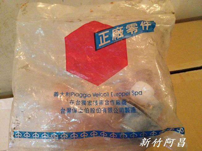

文章發表於 : 2013? 5月 20? 週一, am 1:12
我都直接跟公司買這種的回來.....
反正P180能用..其它PE/PX/大馬力都絕對沒問題......

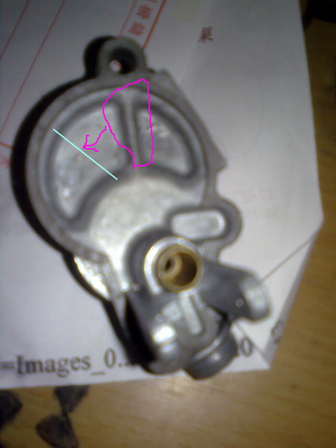

今天又拆化油器
比照新舊上蓋孔徑等
唯一不同處如圖
照片為舊上蓋
2凹槽分隔處新的是藍線
這樣有影響嗎
我看了整個油路搞不懂為何要分隔2凹槽
和真空壓力有關嗎
影像3397.jpg [ 60.52 KiB | 被瀏覽 14210 次 ]
