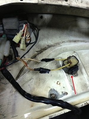

檔案註釋: 紅箭頭處 沒接上任何線頭.這是什麼東西?

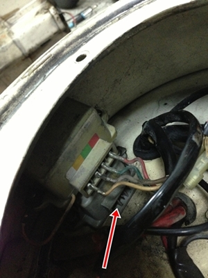

檔案註釋: 紅箭頭處 接上二條線 是否因為圖一故障所以用此物品替代

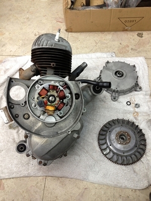

檔案註釋: 20年的油泥真的嚇死我了.花了不少時間清理

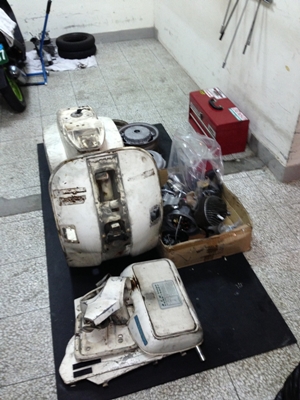

檔案註釋: 沒想到與我小50車牌數字相同..也太巧了
IMG_0323.JPG [ 115.28 KiB | 被瀏覽 7371 次 ]
1.(圖1)紅箭頭處 沒接上任何線頭.這是什麼東西?
2.(圖2)紅箭頭處 接上二條線 是否因為圖一故障所以用此物品替代?

1.圖一應該是蜂鳴器...
2.圖二應該是閃光器...

小琪前輩不好意思補充一下你的回答
1.圖一應該是蜂鳴器...
不裝也可,2條線用一保險絲相接就可,
我記得昌大有教過,
只不過以後不會像公車打方向燈會逼逼叫
2.圖二應該是閃光器...
任何12V車種都可替用,只差2腳和3腳
我就撿到一顆三陽的也超好用
3.還有一個鐵盒繼電器
也可用車用替代品
一個好像100以內就有
爬文,鴨子前輩有教過
