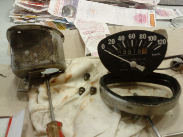

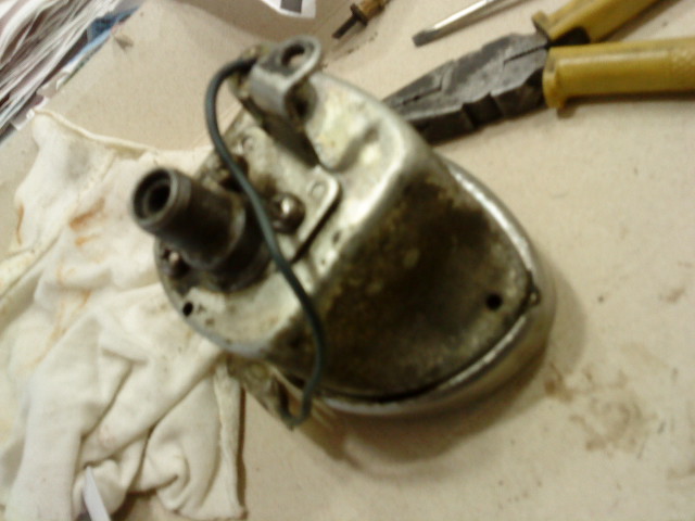

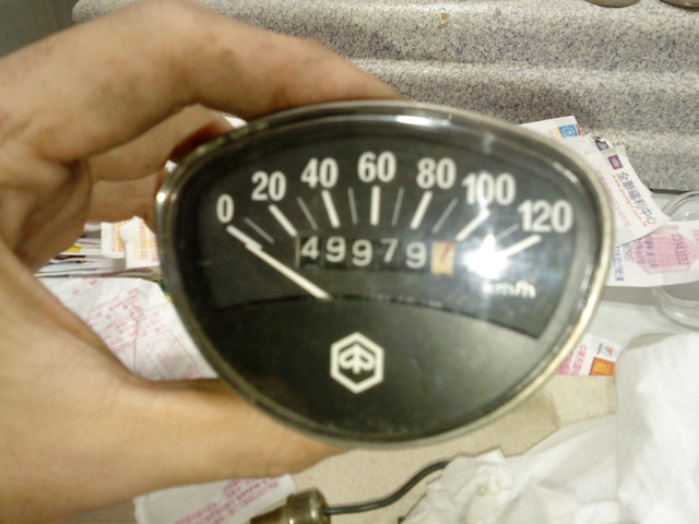

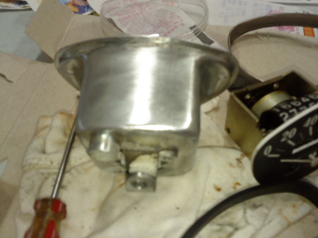

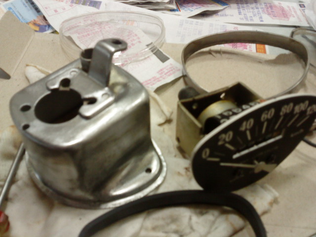

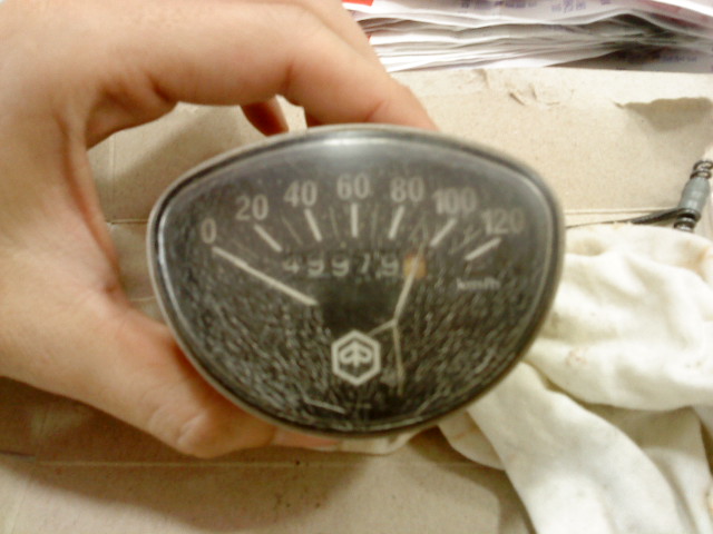

之前友分享過了~~只是忘記放在哪
拆開不難~~原裝裱比台製表好拆~~只要是框的問題
圖中就是台製表~~
里程數可以調~~花點小時間就可以弄好
工具一隻一字起子就可以搞定了~~
DSC00993.JPG [ 73.85 KiB | 被瀏覽 5553 次 ]
DSC00995.JPG [ 70.89 KiB | 被瀏覽 5553 次 ]
DSC01000.JPG [ 82.75 KiB | 被瀏覽 5553 次 ]
DSC01003.JPG [ 79.27 KiB | 被瀏覽 5553 次 ]
DSC01005.JPG [ 65.5 KiB | 被瀏覽 5553 次 ]
DSC01006.JPG [ 84.75 KiB | 被瀏覽 5553 次 ]
