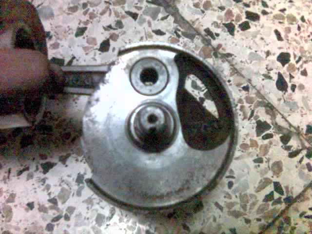

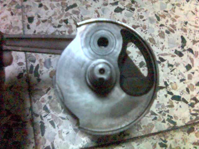

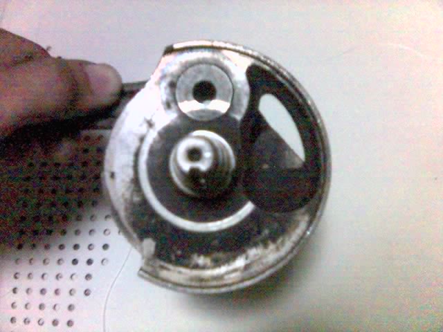

大家看看3支曲軸有哪不一樣.......

:-k 看老半天看不出來耶 :-s

前兩張沒辦法看耶...殘念

喔喔喔喔!!!
樓上兩位笨的緊哪!
前兩支是國王的曲軸!
當然不一樣囉~
不要跟我說你的車有多會跑,告訴我你能發揮多少!

第一隻
那個餅切開的比較長一些
是這樣嗎

好像是2比較好

3支都原廠的曲軸.但3支進氣缺口量卻不一樣.......
第1支的進氣缺口角度是最大的.第3支是最小的
缺口角度大進氣時間長...曲軸箱可以提高更多的容積效率

我怎麼看起來
上圖和中圖進氣開的時間差不多
進氣關的時間中圖比較延後
是我看錯嗎...頭有點昏

上圖和中圖它們的角度差一點
