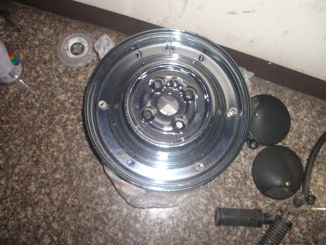

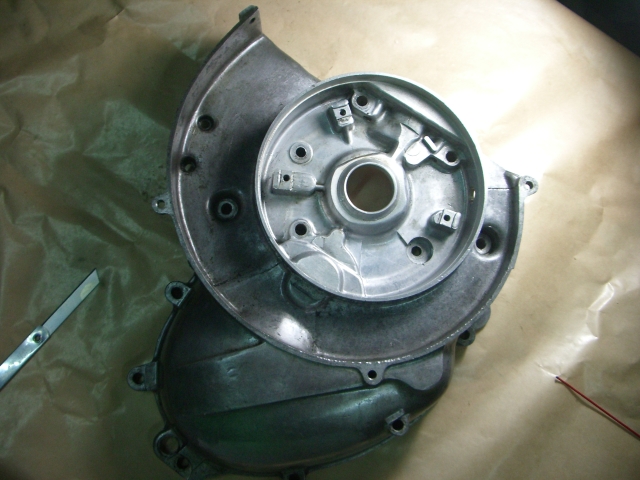

我90引擎想電鍍...
想說輪框都電了(之前電的說最近較忙沒空)...
IMGP3207.JPG [ 244.25 KiB | 被瀏覽 7892 次 ]
IMGP2468.jpg [ 238.8 KiB | 被瀏覽 7892 次 ]

應該是要陽極處理,但材質穩定性可能會有所改變

之前騎B1有電過引擎ks
不過騎一陣子 ks本體溫度升高
結果電鍍片整塊剝落....
是不是本身ks材質問題還是電鍍廠問題...
我也不知道
請高人指點吧

電鍍最怕熱 應該你電了後 會騎一陣子就完了… :bighan:

電鍍不難
要電的漂亮.表面的研磨很重要.
研磨才是最難的.

如果照前幾篇說~電鍍怕熱~
~~~那小弟能建議~拋光~的方法~

拋光做的好也是蠻亮的喔! :teach:

過不久還是會氧化掉變不亮…
