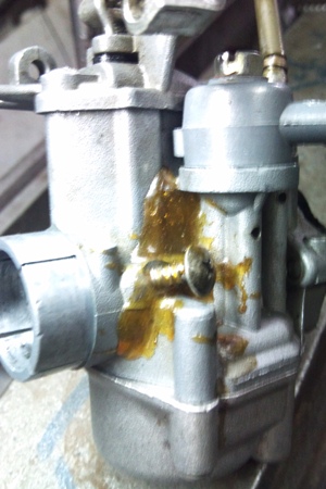

今天拆下化油器 發現 怎鎖一顆螺絲 還用固定膠 黏住 那是??

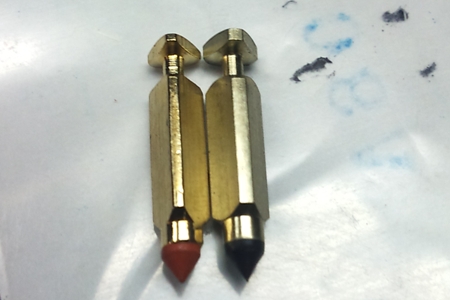

還有 今天寄來的 油針 紅色頭那個 怎感覺 整隻新品 比 舊品尺寸 小一點
會不會 是老闆寄錯了了 麻煩版上 大大 知道 可幫小弟 解疑惑 一下 敢恩 :bigeye:
檔案註釋: 怎鎖一顆 螺絲
1.JPG [ 103.25 KiB | 被瀏覽 4207 次 ]
檔案註釋: 感覺尺寸 差一點 會不會買錯
2.JPG [ 119.74 KiB | 被瀏覽 4207 次 ]

那螺絲是堵住原本裝真空吸油上 真空管的洞 :smiling:

老闆寄對了

紅頭的好像比較好
