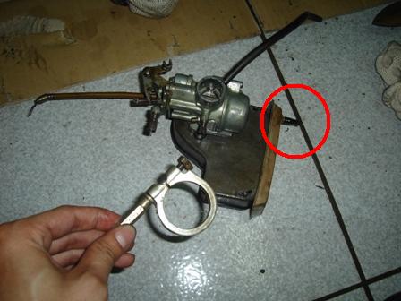

文章發表於 : 2010? 12月 13? 週一, pm 11:05
... :XD:
檔案註釋: 乾淨吧....已經....三到四年了唷!!!
DSC00180111.JPG [ 65.19 KiB | 被瀏覽 10591 次 ]
文章發表於 : 2010? 12月 13? 週一, pm 11:27
文章: 1053
來自: 新竹
小車...摸空濾底部有根突出物,就是那個唷!!! :XD:
你是說這個紅色圈起來的 :question: :question: :question:
拆3.JPG [ 28 KiB | 被瀏覽 10587 次 ]

文章發表於 : 2010? 12月 13? 週一, pm 11:29
lunbody 寫:
是的.... :XD:
那邊可以裝排油管,雖然....我有裝,但化油器太乾淨了,沒看它滴過油!! :XD:
