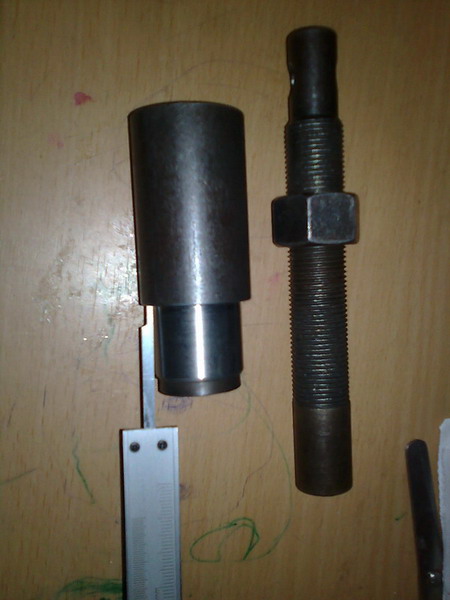

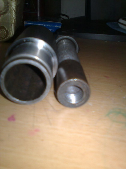

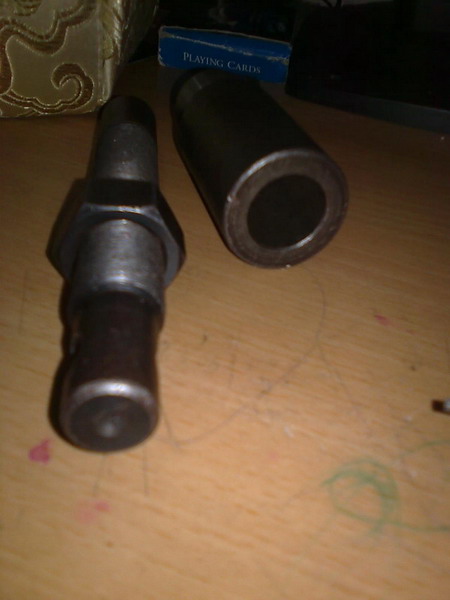

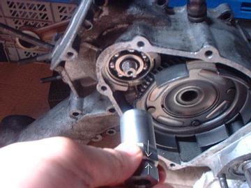

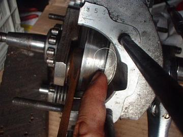

有網友詢問區軸特工如何訂做
我也沒看過偉士特工長如何
所以和搪缸店老闆研究
用他牌特工去改
可用而已
價位不便公佈
不過通常是算車一個牙2-300元
看你車了多少地方
價錢都可談的

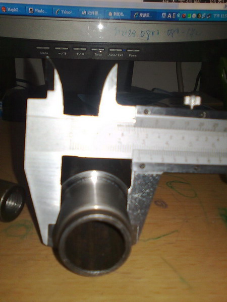

檔案註釋: 外徑2.8內徑2.1CM
這只是大概值參考
因拿整顆引擎去給師父看
師傅隨便車一下閃得過離合器就好了
N3120C0907.jpg [ 59.96 KiB | 被瀏覽 10047 次 ]
檔案註釋: 車掉外徑長2.7CM
但這是要拔掉離合器片才閃的過
剛量一下如不拆離合器片最起碼長要3.5公分以上
N3120C0908.jpg [ 59.06 KiB | 被瀏覽 10047 次 ]
檔案註釋: 右邊內徑有車牙可直接鎖上驅軸
規格不知
老闆看驅軸量一下就直接車牙了
N3120C0909.jpg [ 43.47 KiB | 被瀏覽 10047 次 ]
檔案註釋: 老闆說這是用DIO50幫我改的
我也不知
N3120C0910.jpg [ 48.01 KiB | 被瀏覽 10047 次 ]

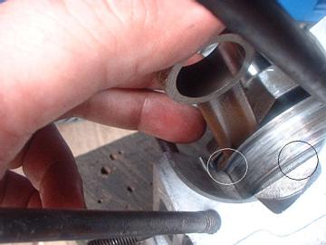

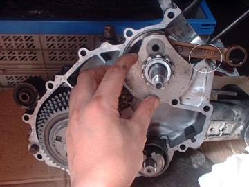

請問 油標卡尺量的地方 原本有肉? 要車掉嗎?
內徑車牙地方是第三張圖嗎? :sohigh:
文章發表於 : 2010? 8月 21? 週六, pm 2:25
文章: 941
來自: 捷運終點站
圖2白色是車掉的部分
因原本太粗會卡到離合器
車掉後外徑圖上有寫可參考
文章發表於 : 2010? 8月 21? 週六, pm 2:28
註冊時間: 2007? 9月 3? 週一, am 2:04
文章: 599
來自: 殺小 馬桶坑阿
嗯嗯 就是車外徑跟內牙摟 :smiling: 謝謝
文章發表於 : 2010? 8月 21? 週六, pm 2:34
文章: 941
來自: 捷運終點站

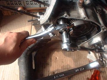

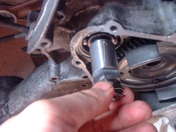

內徑車牙是圖三右邊那隻
規格要和驅軸相同

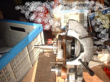

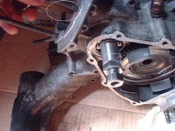

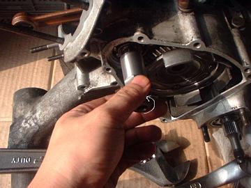

以下是日本網站的圖片供參考
(站長如未經允許擅用他人圖片違法請幫我刪除)
76.jpg [ 18.51 KiB | 被瀏覽 10032 次 ]
77.jpg [ 18.65 KiB | 被瀏覽 10032 次 ]
78.jpg [ 16.41 KiB | 被瀏覽 10032 次 ]
79.jpg [ 18.32 KiB | 被瀏覽 10032 次 ]
80.jpg [ 28.59 KiB | 被瀏覽 10032 次 ]
81.jpg [ 14.58 KiB | 被瀏覽 10032 次 ]
82.jpg [ 19.31 KiB | 被瀏覽 10032 次 ]
83.jpg [ 17.08 KiB | 被瀏覽 10032 次 ]
84.jpg [ 19.69 KiB | 被瀏覽 10032 次 ]

文章發表於 : 2010? 8月 22? 週日, am 9:29
我是不想潑冷水啦......................
小車的曲軸是不需要用拉的............
直接就可以放進去了..........
手推不進去.......表示你曲軸有問題.或是你的角度有偏掉之類的.....
在小車裡面唯一要用拉的只有1968以前的小車曲軸才需要用拉的.....
而且拉也不是拉離合器這一邊.....是拉電盤那一邊........
再來就是.....你圖片引擎上的那隻曲軸..是比較早期的PK在用的.......
他是支好曲軸..............不要搞壞它了.....
文章發表於 : 2010? 8月 22? 週日, am 10:02
文章: 941
來自: 捷運終點站
感謝指教
照片是借用日網的et3大整照片
當初搪缸店和日網網站都說要用拉的
所以我才訂做
可是裝時我用力推就推進去了
我文章也寫
但是網友說要用拉的
我一直以為是我羅拉磨損了
電盤那邊不是裝殼時橡皮垂輕敲就進去了
如角度對不用敲用手擠就進去了

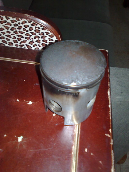

還有我pk125區軸和活塞都更新了也搪缸
原廠活塞環第一環在最頂端
聽說此款較有力
可是現在買不到此款

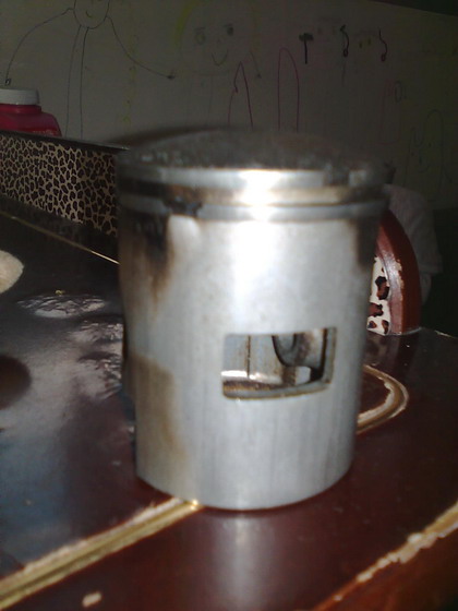

檔案註釋: pk125原廠活塞環第一環在最頂湍,聽說較有力,有何差別
N3120C0911.jpg [ 47.92 KiB | 被瀏覽 9954 次 ]
檔案註釋: 我已買不到此款活塞,現在買到的第一環和頂端都有點距離
N3120C0912.jpg [ 68.53 KiB | 被瀏覽 9954 次 ]
文章發表於 : 2010? 8月 22? 週日, am 11:03
patty04527 寫:
感謝指教
照片是借用日網的et3大整照片
當初搪缸店和日網網站都說要用拉的
所以我才訂做
可是裝時我用力推就推進去了
我文章也寫
但是網友說要用拉的
我一直以為是我羅拉磨損了
電盤那邊不是裝殼時橡皮垂輕敲就進去了
如角度對不用敲用手擠就進去了
原廠活塞環第一環在最頂端
聽說此款較有力
可是現在買不到此款
1968以前的小車.....曲軸不一樣.連趕也不一樣.電盤那邊的陪林也不一樣.....
所以電盤那邊要用拉的.................
你這顆活塞如果不要了......記得給我捏!!!~~~~
它是好東西.........................
