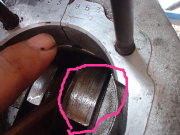

前幾天自組引擎採發卡死
今天拆開後發現是區柄問題
去搪缸店平衡並沒跑掉
結果量區柄圓周(就是區軸那兩塊圓餅狀)
發現左區柄再和連桿連接打釘處哪裡稍微高出兩格(量表)
老闆說可能是打釘時擠壓造成
就用細銼刀把打釘處哪周圍磨一磨
原本區柄打釘處只要轉到進氣口就會卡卡的
現在好了
這種土泡法對嗎(用銼刀磨)
老闆原本還要磨殼進氣口處
我說不要
殼磨壞要處理較麻煩
磨區柄就好了
正確做法是如何
為何打釘處會稍凸造成驅柄沒真圓
是搪缸店老闆技術不好嗎
後來想想如不是自己動手
一般師傅是否也是如此做
反正你也沒看到
會有後遺症嗎
今天發現拆引擎越來越順手了
快變老塞了
等我頭髮再白一點我也要騙別人我就是老塞

請問,左區柄再和連桿連接打釘處哪裡稍微高出兩格是???..
區柄跟連桿中間的芯 長度不是固定的嗎??? 打進去左邊多出兩格? 那右邊有跑進去嗎?
文章發表於 : 2010? 8月 17? 週二, pm 6:54
文章: 941
來自: 捷運終點站
我講的是左區柄圓周
不是側邊
他的圓周邊到打釘處就稍微凸起
只要轉到進氣口處就稍微卡住
殼鎖好後就卡死
重點是會不會有後遺症

那你是把,區炳圓周稍微磨掉摟?
區丙圓周 原廠出來都是固定的size 應該不會磨到 (是塘鋼廠換連桿 芯沒逼好嗎)
我記得150 圓周塘鋼廠量好像是 67
而區軸箱那邊case會上一個台子然後車case 比原廠67多個幾條縫細而已

沒錯老闆就是用銼刀磨圖中畫圈的地方
那裏就是打釘處
用千分表量到那裏時會多出量表2格左右
為何打釘會造成那裏較凸起
這樣做會有後遺症嗎
還是等出問題再說

那這個狀況 就沒遇過了 :XD:
可能就昌大說的那樣摟
可是換連桿跟裡面滾針露臘 也是逼舊(芯)出來 在逼新(芯)的進去
你車子還沒拆去用 轉動都正常....就是區軸重做好 區炳的圓改變了(怎會這樣 真怪)= =

a2379221 寫:
那這個狀況 就沒遇過了 :XD:
可能就昌大說的那樣摟
沒錯就是這麼奇怪
而且就只有打釘處那一小段凸出一點
既然大家都沒遇到過
那我就當沒發生過
這兩天組起來再向大家報告
