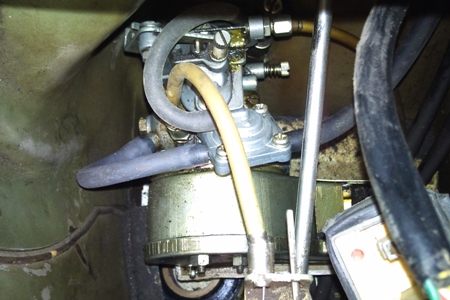

請問板上 前輩们 圖中 4角 型 個接個油管 得是什麼 ? 過濾的嗎 ?
要到 那裡買 還是版上有那為大大 有在賣
如果是 裝 跟 一般摩托車 裝的 這個可以嗎 http://goods.ruten.com.tw/item/show?11090729283643
還有 請問 90 化油器 油針是 3角 還4角的 ?

DSC00862.JPG [ 126.14 KiB | 被瀏覽 20676 次 ]

那是吸油器,小車是三角油針
過濾汽油的可以另外裝

文章發表於 : 2010? 12月 12? 週日, pm 10:58
文章: 264
來自: 高雄
好像是回油的

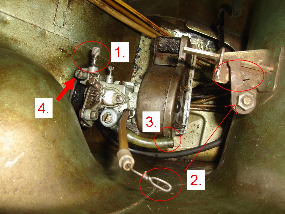

圖1
1.油門線 2.阻風門線 3.油管 先拆掉

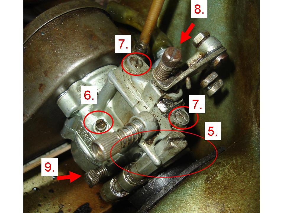

4號箭頭指的長螺絲,先用鉗子轉鬆,再用1字起子轉(有的車鎖很緊)
圖2
5號即為圖1的長螺絲,是個卡環,咬住化油器與歧管
這個轉鬆後,化油器就可以轉動拔出
6號,怠速油嘴,轉出來清潔
7號兩顆拆下,整個化油器上蓋會打開,裡面有彈簧,小心別彈出
8號箭頭,怠速螺絲,一個簡單又玩味的設計,控制進氣閥大小
9號箭頭,混合比調整螺絲,可以整個旋出,小心彈簧彈出
翻過來背面沒拍照片,基本上就試圖2的相對位置也有兩顆螺絲,拆下後下半部可以打開
打開後,很明顯兩個銅製油嘴,一長一短,清潔乾淨透過油嘴可以看見光線即可
反向步驟再組回即可,馬上裝上車,發動後再來調整混合比跟怠速
大致上是這樣吧.... :bighan:
拆1.jpg [ 110.49 KiB | 被瀏覽 20523 次 ]
拆2.jpg [ 103.98 KiB | 被瀏覽 20523 次 ]
拆3.JPG [ 80.28 KiB | 被瀏覽 20522 次 ]
