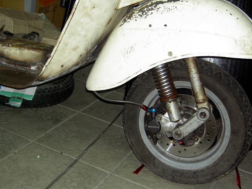

px的前差+et8碟殺.
PICT0918.JPG [ 87.91 KiB | 被瀏覽 30141 次 ]

文章發表於 : 2006? 7月 26? 週三, am 12:49
oldb1989 寫:
px的前差+et8碟殺.
=D> =D> =D>
真是好神奇
好屌喔!
卡鉗還是進口的
這樣就不用換什麼高速胎框了
不過這樣卡鉗要排空氣,就要整個卡鉗拆下來排了吧
不知道PX98的卡鉗可不可以直上呢?角度合嗎?
還是乾脆改個大碟、加個卡鉗座、對四就裝上去了?

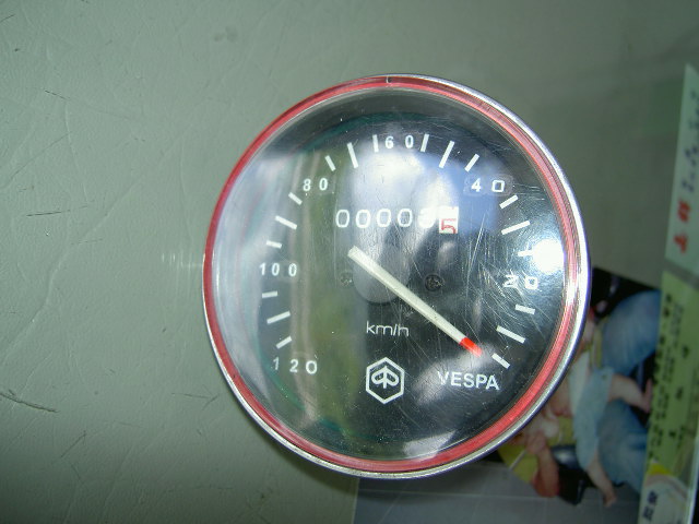

sv+px的錶
PICT0869.JPG [ 87.31 KiB | 被瀏覽 30038 次 ]

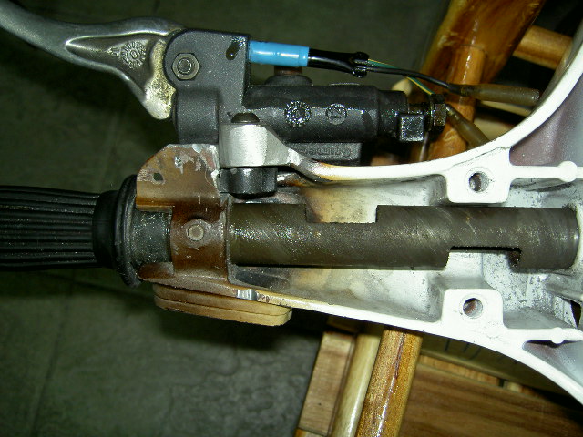

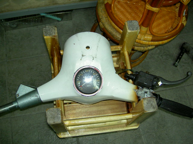

文章發表於 : 2006? 7月 26? 週三, pm 11:20
註冊時間: 2006? 4月 2? 週日, pm 2:24
文章: 9
來自: 小琉球
PICT0872.JPG [ 93.45 KiB | 被瀏覽 30036 次 ]
文章發表於 : 2006? 7月 26? 週三, pm 11:22
說不上來
這個表
看起來.........
好痛....
感覺那個頭很痛
背塞了一個大東西
