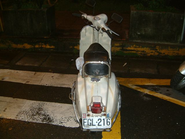

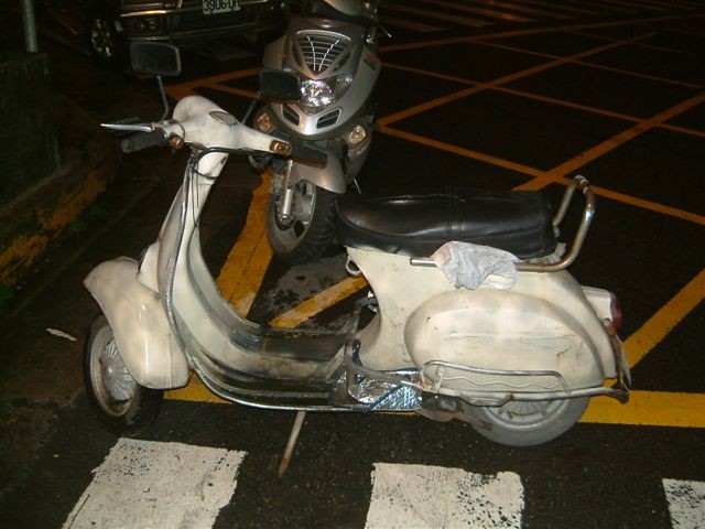

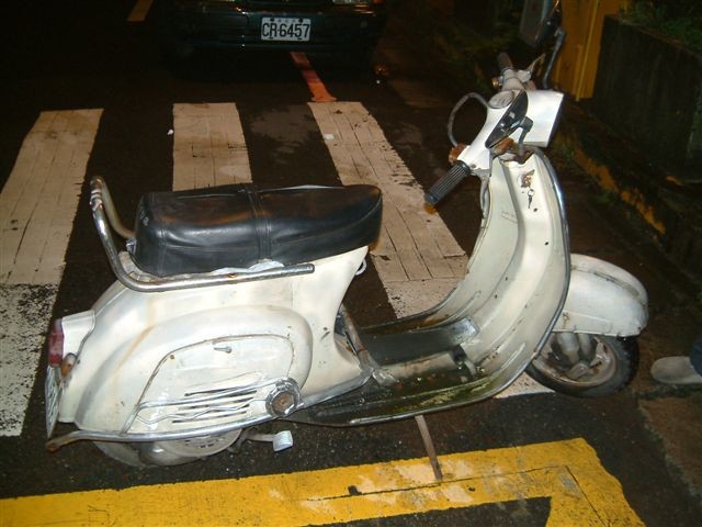

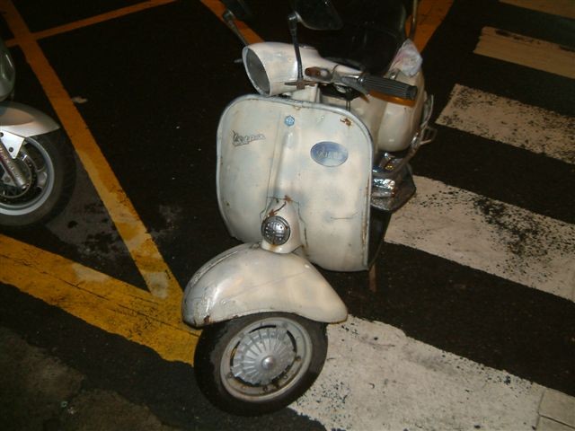

學長說他爸爸不騎了,要給我一台90。可是行照上卻寫比雅久125。排氣量是125。是1980年出廠的。
目前的狀況是可以發動,但不能摧油、一定要拉Q紐。要不然會熄火。全車只有左前方的方向燈會亮。

張立祥 寫:
拉Q扭表示...........話油氣有問題
要多一個供油才能吃到
拆下來清一清吧
[大概是這樣吧]

那個...........
viewtopic.php?t=1251&start=0
上吸式......化油器進氣口朝上往下進氣..例:P125/P150/P180/200/速利303/金龜車/多數汽車化油器都是屬於這一型
旁吸式......(!!禁止使用注音文!!)..例:小50/90/PK/王牌/追風
(!!禁止使用注音文!!)(真空活塞式化油氣也是屬於這一型)
所以.......小車的是19/19,換一個...30/30或更大
