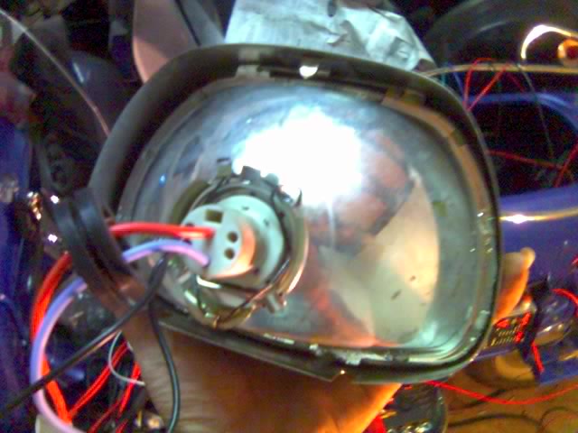

請問S頭裡面的燈座 可以改H4的嗎...還是要另外買SV那種頭才可以呢?
哩賀 挖西小緯
文章發表於 : 2008? 7月 2? 週三, am 12:13
當然可以改H4上去............
你要插HID上去也可以...........
15-11-06_1836.jpg [ 51.06 KiB | 被瀏覽 10730 次 ]
請問一下你這個反射鏡也是H4用的嗎?? :question:
哩賀 挖西小緯
文章發表於 : 2008? 7月 4? 週五, pm 1:22
偉士小 寫:
對.......你可以直上H4燈泡.或是直上H4遠近燈HID

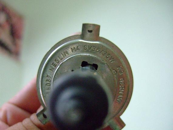

請問是都不用改任何線路或加裝,只須換上H4燈泡即可嗎?
文章發表於 : 2008? 8月 9? 週六, am 3:24
有H4規格的6V35W/35W的燈泡........
確實是可以直上老車的電係...免修改

6V 35/35 的燈泡似乎不好買到……
沒了Vespa生活還有什麼樂趣...
Vespapapapa
文章發表於 : 2008? 8月 13? 週三, am 1:10
n760502 寫:
我有...........
確實是可以直上老車的電係...免修改
SV用.. 除了燈座外還要加裝其他東西嗎
它...脫胎換骨了
文章發表於 : 2008? 9月 22? 週一, am 4:35
yhn085 寫:
確實是可以直上老車的電係...免修改
不用.......
直上.......
最多換個H4的插頭而已...
