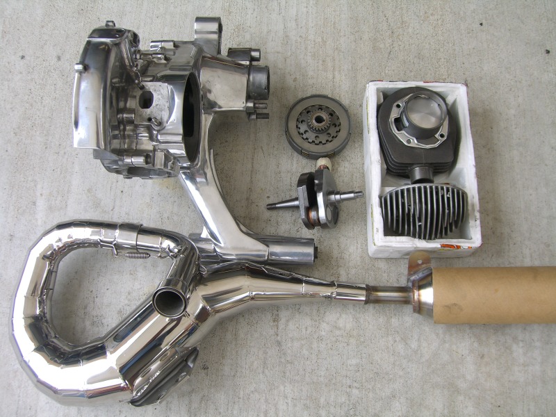

不過她終究還是會有髒的一天 :dcry:
這是我看國外整理的照片~
看了心情好好~~捨不得騎 :flinlove:

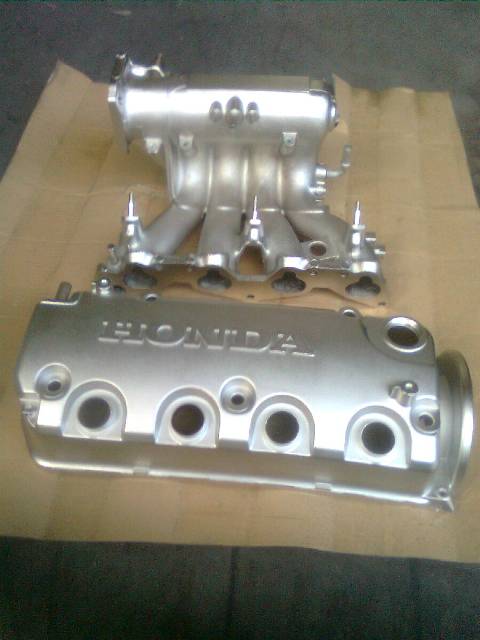

lu 寫:
好問題~~
這是我看國外整理的照片~
光滑面肯定比原本的粗燥面容易清潔
要這樣做當然可以,但是電鍍層的工法肯定不是坊間那種不耐高溫的作法
圖片是鋁合金材質鍍鎳,高溫肯定不會"反",缺點就是顏色選擇性少且不固定
