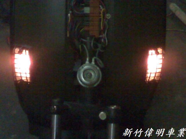

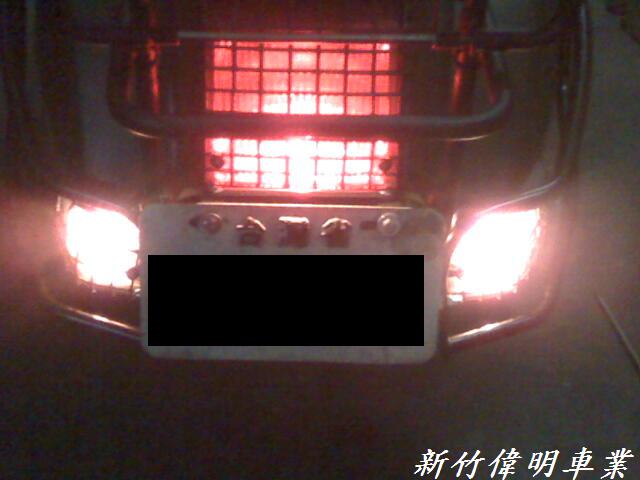

補上LED燈泡的相片

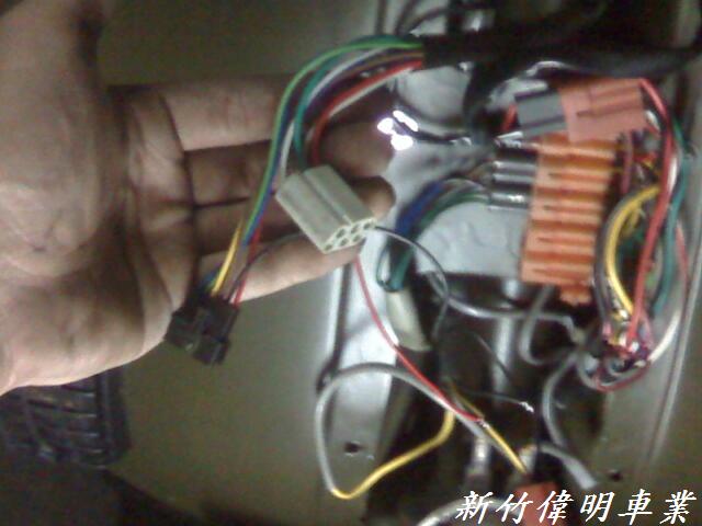

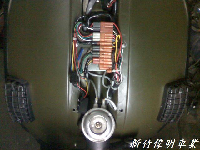

方向燈開關是6線的怎麼改定位燈???
圖解.........
就是這麼簡單...........
圖1..........??????????? :icecold: :icecold: :icecold:
圖2.....6線方向燈開關.....

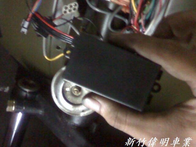

圖3.....6線專用的定位燈線組...開關下來.一頭插車身主線插座一頭插定位燈控制器...

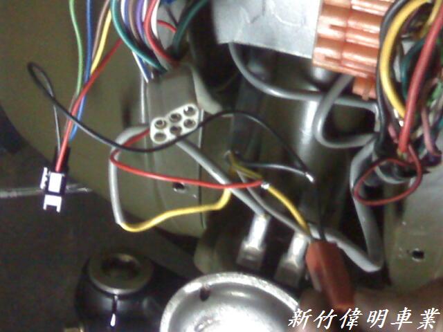

圖4.....定位燈紅黑2條線...黑色跟黑色接...定位燈紅線跟黃線接......線路安裝完畢...

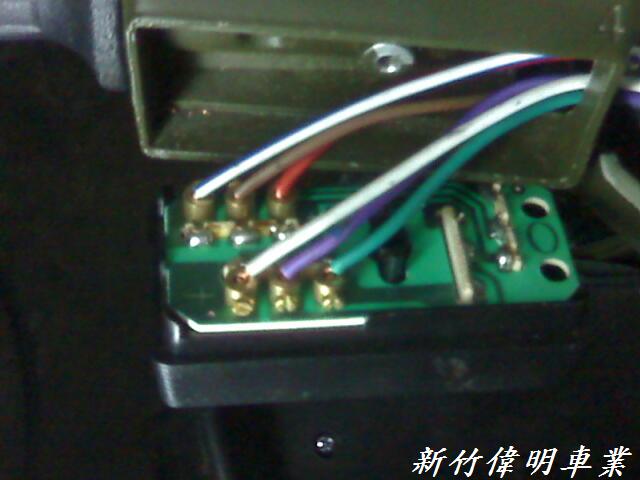

圖5.....3線用的定位燈控制器
圖6.....完工的配線情況...沒有大幅修改配線.沒有雜亂的胡亂接線.沒有類似蜘蛛網的東西
圖7.圖8.....................
